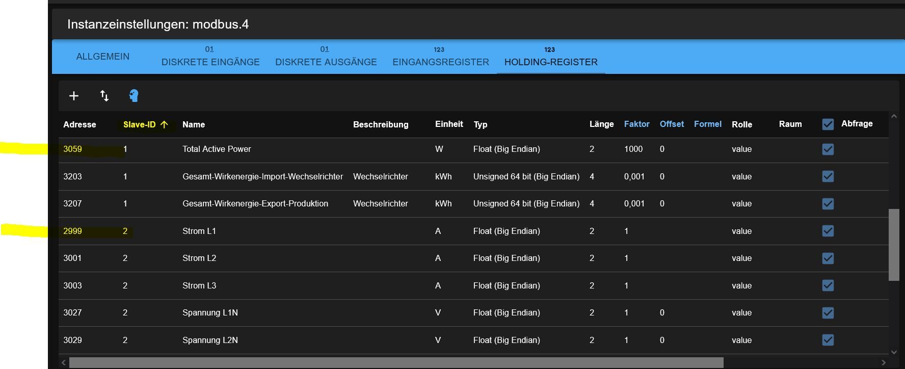

          @captainchaos666 sagte in Modbus RTU mehrer Teilnehmer:
          über Modbus RTU zwei Geräte auszulesen. ...
          Habe für jedes Gerät eine Instanz angelegt. Wenn ich diese nacheinander starte dann laufen diese, sprich die Daten werden zyklisch gepollt.
          Wenn ich beide in eine Instanz packe dann kann ich eine gewisse Zeit Daten pollen.
          Wie hast du deine Einstellungen dazu , weil im Log fragt er nur eine ID ab ?
          Jeder Modbusteilnehmer bekommt eine eigene ID am Gerät selber fest zugewiesen.
          Hier ein Beispiel , habe zwei Smartmeter Modbus Teilehmer .
          _address	deviceId	name	description	unit	type	len	factor	offset	formula	role	room	poll	wp	cw	isScale
          2999	1	Strom L1		A	floatbe	2	1			value		true	false	false	false
          3001	1	Strom L2		A	floatbe	2	1			value		true	false	false	false
          3003	1	Strom L3		A	floatbe	2	1			value		true	false	false	false
          3027	1	Spannung L1N		V	floatbe	2	1	0		value		true	false	false	false
          3029	1	Spannung L2N		V	floatbe	2	1	0		value		true	false	false	false
          3031	1	Spannung L3N		V	floatbe	2	1	0		value		true	false	false	false
          3053	1	Power L1		W	floatbe	2	1000	0		value		true	false	false	false
          3055	1	Power L2		W	floatbe	2	1000	0		value		true	false	false	false
          3057	1	Power L3		W	floatbe	2	1000	0		value		true	false	false	false
          3059	1	Total Active Power		W	floatbe	2	1000	0		value		true	false	false	false
          3203	1	Gesamt-Wirkenergie-Import-Wechselrichter	Wechselrichter	kWh	uint64be	4	0,001	0		value		true	false	false	false
          3207	1	Gesamt-Wirkenergie-Export-Produktion	Wechselrichter	kWh	uint64be	4	0,001	0		value		true	false	false	false
          2999	2	Strom L1		A	floatbe	2	1			value		true	false	false	false
          3001	2	Strom L2		A	floatbe	2	1			value		true	false	false	false
          3003	2	Strom L3		A	floatbe	2	1			value		true	false	false	false
          3027	2	Spannung L1N		V	floatbe	2	1	0		value		true	false	false	false
          3029	2	Spannung L2N		V	floatbe	2	1	0		value		true	false	false	false
          3031	2	Spannung L3N		V	floatbe	2	1	0		value		true	false	false	false
          3053	2	Power L1		W	floatbe	2	1000	0		value		true	false	false	false
          3055	2	Power L2		W	floatbe	2	1000	0		value		true	false	false	false
          3057	2	Power L3		W	floatbe	2	1000	0		value		true	false	false	false
          3059	2	Total Active Power		W	floatbe	2	1000	0		value		true	false	false	false
          3203	2	Gesamt-Wirkenergie-Import	Gesamt Import	kWh	uint64be	4	0,001	0		value		true	false	false	false
          3207	2	Gesamt-Wirkenergie-Export	Gesamt Export	kWh	uint64be	4	0,001	0		value		true	false	false	false
          Bei Allgemein habe ich alle Standart Einstellungen so gelassen .

                  @peterfido sagte in Modbus RTU mehrer Teilnehmer:
                  @captainchaos666
                  Meine Erfahrungen sind, dass die Timings nicht zu eng gewählt sein dürfen. Man schickt eine Anfrage an ein Gerät und dieses braucht seine Zeit, um die Antwort zu verpacken und auf den Weg zu schicken.
                  Für Modbus nutze ich Node Red. Der Modbus Adapter wollte bei mir nicht so, wie ich es mir gewünscht habe.
                  Das war der entscheindene Tip. Habe als erstes den Datenabfrageintervall auf 10000ms hoch gestellt, hat nichts gebracht. Danach habe ich die Wartezeit von 50ms auf 75ms hoch gestellt. Seither läuft es auch mit einem Datenabfrageintervall von 1000ms.
                  Die Anlage hat sich jetzt wegen fehlender Sonne abgeschaltet. Muss ich morgen mal beobachten ob es weiterhin funktioniert. Habe jetzt mal noch ein paar Register mehr eingefügt
                  Möchte mich bei euch nochmals für eure hilfe bedanken
                  Gruß Alex
