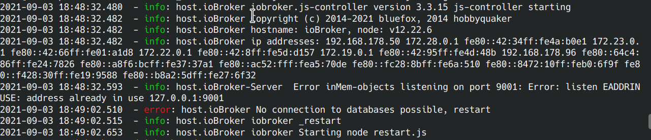

    bei node node_modules/iobroker.js-controller/controller.js --logs
    port 9001 in benutzung?

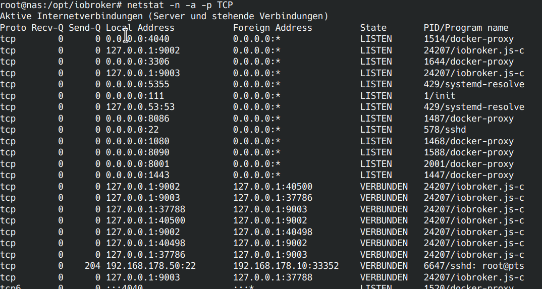

    leider kann ich mit netstat -n -a -p TCP keinen anderen dienst auf dieser adresse entdecken.
    hab dann nach beschreibung in der datei iobroker.json die ports geändert von 9000 -> 9002 und 9001 -> 9003
    ist das normal das die ports da 2 x stehen?

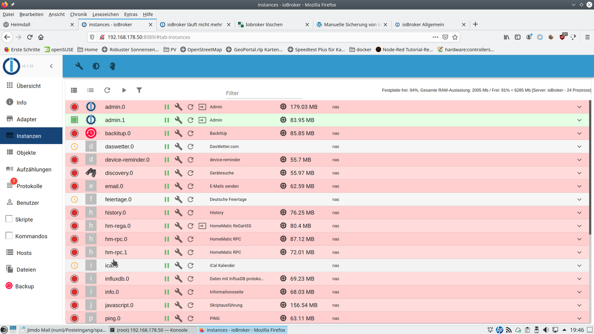

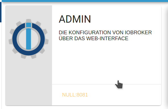

    hab dann mal den admin-port 8089 installiert mit iobroker add admin --port 8089
    jetzt komm ich zwar wieder per browser auf iobroker aber Screenshot_20210903_194542.png Screenshot_20210903_194607.png

      @nr5lebt wie lange hast du nach dem Restore Beginn gewartet?
      das kann schon ne ganze Zeit dauern.
      Die Instanzen scheinen noch nicht fertig installiert zu sein. Eventuell hast du auch zu früh "gestört".
