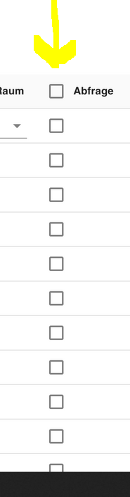

        @sven79 sagte in Holding Register leer (Modbus Adapter):
        wie muss ich diese korrigieren?
        Kenne dein Modbus-Register nicht , aber man erkennt das die Abfrage fehlt / nicht aktiviert in den einzelnen Registern .
