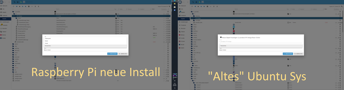

    das ist seit Admin5 so (in der alten oberfläche funktioniert es wie es soll....
    Ist mir heute besonders aufgefallen (bin vorher von ausgegangen das es "kein bug sondern ein future" ist)....

        Ich weiss nicht wie ich es nachgucken kann.... beim "neuen Sytsem" ist da "der Stift" und da ist es ein Folder... beim alten sys ist da kein Stift und ich weiss nicht wie ich es nachgucken kann.... das wird aber wohl der grund sein.....

              ähm.... wollte gerade testen ob es funktioniert wenn ich den Ordner neu erstelle und die punkte dann da rein schiebe.....
              habe den Ordner "PV-Anlage" erstellt.... es ist kein neuer Ordner aufgetaucht, sondern "der Stift" zum bearbeiten.... ich konnte sofort auch "Datenpunkte" etc. in dem Ordner erstellen.....
              Scheint also wieder zu gehen... das mache ich bei den anderen Ordnern auch... dann ist alles wie es soll....
              Das war ja eine leichte/schnelle lösung :-)
