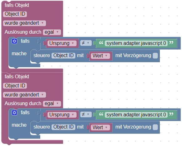

      @sir0drake sagte: aber nicht als Feedback zurück nach B.
      if(obj.state.from != 'system.adapter.javascript.0') setState(...);
      verhindert eine Endlosschleife durch das Skript.
      Als Blockly:
      S 1 Antwort Letzte Antwort
        Als Blockly:

                            nur wird nicht "übertragen".
                            Nun meine Fragen:
                            a) Wird dieses Attribut c ausschließlich von ioBroker gesetzt ?
                            b) Darf ich das Attribut from mit einem String meiner Wahl besetzen,
                            ohne im Hintergrund Chaos anzurichten ?
                            habt dank für eure Antwort(en)
                            @sir0drake sagte: a) Wird dieses Attribut c ausschließlich von ioBroker gesetzt ?
                            Gerade getestet: Das Attribut c enthält den Skriptnamen, wenn der Wert mit setState() aus einem Skript gesetzt wurde.
                            log(getState('0_userdata.0.Test.neueZahl'));
                            setState('0_userdata.0.Test.neueZahl'/*neueZahl*/, {val:11, ack:true, c: 'Kommentar'});
                            Log:
                            script.js.common.Neuer_Test: {'val':11,'ack':true,'ts':1630442081839,'q':0,'c':'script.js.common.Neuer_Test','from':'system.adapter.javascript.0','user':'system.user.admin','lc':1630441922443}
                            @sir0drake sagte in setStateAsync-Änderungen landen in Endlosschleife:
                            from wird vom js-controller gesetzt, genauso wie ts, lc, und q.
                            Die Attribute c und user werden an getState() übergeben, aber nicht an on().
