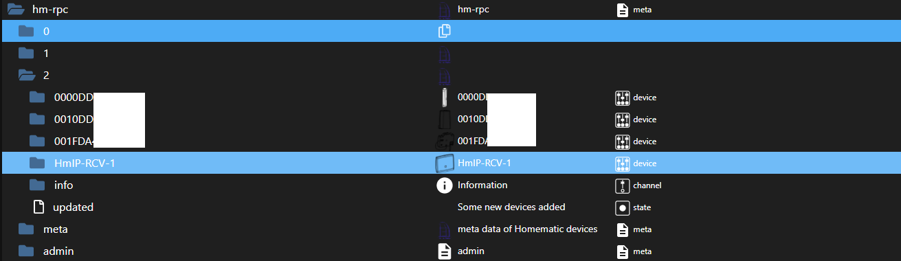

    habe mal meine ersten HM-IP Devices in Betrieb genommen. Die Geräte sind nach neustart des RPC Adapters auch in iobroker aber:
    a) sind die Symbole im Dark Mode teilweise nicht zu erkennen
    b) wurden die Namen nicht aus der CCU übernommen
    Sind das eventuell bekannte Themen oder wie bekomme ich zumindest die Namen in iobroker?

      @wendy2702 sagte in Homematic IP Geräte ohne Namen und Zahnrad in iobroker:
      eventuell ;-)
      Daemon
      CCU/Homematic unterstützt unterschiedliche Gerätetypen (wired, Funk, HMIP, CUxD). Für jeden Typ muss eine eigene Instanz angelegt werden.
      https://www.iobroker.net/#de/adapters/adapterref/iobroker.hm-rpc/README.md
      Bitte Konfig von rpc.2 und rega

        Hallo Reiner,
        hast mich auf die richtige Spur gebracht. Im REGA war der haken bei HMIP nicht gesetzt da ich bisher keine IP Devices hatte.
        Nach setzten des hakens und start von Rega sind die Namen da.
        Lediglich die Symbole sind bei zwei von dreien im Darkmode nicht bzw. nur schwer erkennbar.
