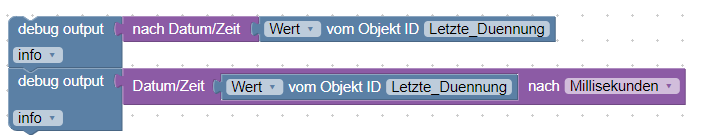

    ich möchte einen DP ( eingabe über die VIS im Format TT.MM:JJJJ ) überwachen und wenn er älter 28Tage ist eine Meldung versenden.
    Ich kann aber mit dem TT.MM.JJJJ nicht rechnen weil er sich ja nicht MS umrechnen lässt...
    gibt nur das aus
    javascript.0	2021-08-25 11:40:32.184	info	(25349) script.js.test2: NaN
    so sieht mein DP aus
    gibt es da eine möglichkeit?

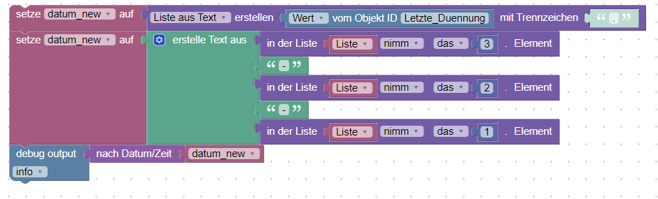

      @christian-sandkaulen sagte: gibt es da eine möglichkeit?
      Die Reihenfolge "dd.mm.yyyy" kann nicht interpretiert werden. Man muss sie umkehren in "yyyy-mm-dd".

        Danke, ich habe das jetzt so gemacht aber dan bekomme ich wieder fehler
        javascript.0	2021-08-25 12:14:25.943	error	(25349) at Script.runInContext (vm.js:130:18)
        javascript.0	2021-08-25 12:14:25.943	error	(25349) at script.js.test2:9:3
        javascript.0	2021-08-25 12:14:25.943	error	(25349) at script.js.test2:5:19
        javascript.0	2021-08-25 12:14:25.943	error	(25349) script.js.test2: TypeError: Cannot read property '2' of undefined
        das wird was mit der Liste zu tun haben oder? er findet Nr. 2 nicht oder?

          gefunden hatte nicht die Var genommen danke...
