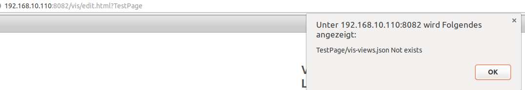

          Matz
          vielen Dank für eure Antworten, und eure Unterstützung!!
          @Bluefox
          Ich habe mal Deinen Vorschlag getestet, leider ohne Erfolg.
          Während des Aufrufs der Seite erscheinen zwei Meldungen Bild1 + 2 im Browser (in diesem Fall Chrome).

            Sieht gar nicht so verkehrt aus. Hast du auch versucht VIEW zu erstellen? Und siehst du was in der BrowserKonsole? Oder war das schon?
