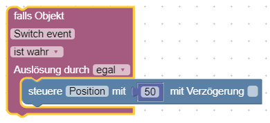

    Habe nun rausgefunden dass es nicht an der Scriptlogik liegt sondern irgendwo anders. Selbst ein Miniscript funktioniert nicht mehr.
    Das verursacht bei einem Tastendruck dass die Markise kurz in die Eine dann in die andere Richtung fährt und stoppt. Nicht auf Position 50. Ein Verbose im Script gibt nur aus dass Position mit 50 angesteuert wurde.
