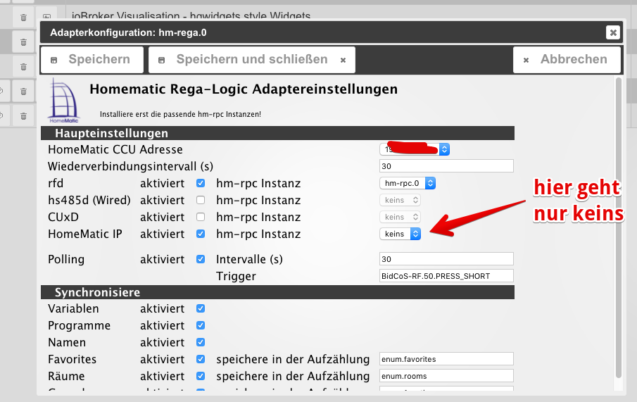

    Hallo Leute,
    ich bin ganz neu bei iobroker und habe an meiner CCU2 auch 2 Homematic IP Schaltstecker. Leider kann ich die in der RPC nicht finden. Gehen IP geräte mit iobroker?
    Vielen Dank.

      Du musst für HmIP eine weitere hm-rpc-Instanz anlegen, diese auf HmIP konfigurieren, im hm-rega adapter den Haken und die instanznummer für diese hmip rpc instanz angeben und das wars.

          Hallo Rainer,
          ich probieren es schon die Ganz Zeit. Ich kommen nicht zum Ziel. Den RPC habe ich eingebunden und auf HMIP eingestellt. Leider kann ich in der REGA nur keins angeben. Das nimmt der nicht.. Hmm

            Wo ist denn der screenshot von hm-rpc.1?
            Am besten auch noch den von hm-rpc.0

              Hallo Rainer,
              oh ich habe einen ganz einfachen Fehler gemacht. falsche IP. Schäm… Oh jeh...
              Habe es gelöscht und nochmall eine RPC eingebunden. Dann ist es mir aufgefallen. Ich muss nochmal testen...
              Vielen Dank für die schnelle reaktion von Dir!! Super
