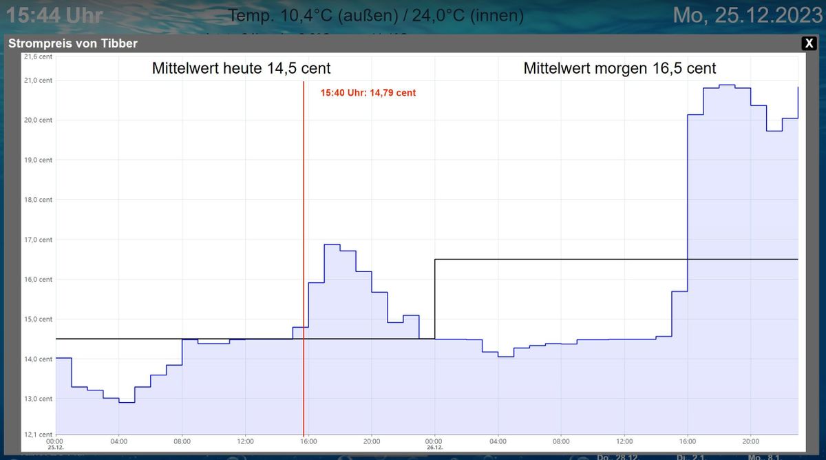

                Hier nun das Update für die Anzeige der Tibber-Daten (heute/morgen) in einem EChart (z.B. für vis). Das sieht dann z. B. in einem "View in Pop-up" so aus:
                Hierfür holt sich das erste Skript die Daten im Objektbaum des Tibber-Adapters, hier unter ‚tibberlink.0.Homes.xxx.PricesToday.json' und '...xxx.PricesTomorrow.json‘, und schreibt sie als JSON im Format "ts" und "val" in einen (von dir anzulegenden) Datenpunkt namens '0_userdata.0.Stromversorgung.Tibber-Preise'. Der EChart-Adapter kann diese Daten direkt einlesen und darstellen; dazu muss im EChart-Adapter die Quelle lediglich auf JSON eingestellt und der genannte Datenpunkt angegeben werden (siehe auch https://github.com/ioBroker/ioBroker.echarts#readme). Damit auch der Mittelwert im EChart eingelesen werden kann, schreibt das Skript den Mittelwert aus dem Tibber-Datenpunkt im gleichen JSON-Format in den (ebenfalls anzulegenden) Datenpunkt '0_userdata.0.Stromversorgung.Tibber-Mittelwerte'.
                var nur_Daten_fuer_heute, Quelldaten, Anzahl_Daten_heute, JSON_fuer_ECharts, letzte_Laenge, average_price, Schleifenzaehler;

                ('xxx' muss natürlich durch den eigenen Tibber-Code ersetzt werden.)
                Die Positionierung der vertikalen roten Linie an der richtigen (Tageszeit-)Stelle erfolgt im zweiten Skript: Dieses läuft alle 5 Minuten, berechnet die benötigte horizontale Bildschirmposition (in px) und legt diese im (anzulegenden) Datenpunkt '0_userdata.0.Stromversorgung.Tibber_Tageszeiger_ECharts' ab. Desweiteren liest sie den zu dieser Tageszeit anstehenden Strompreis aus dem oben schon eingeführten JSON-Datenpunkt aus und schreibt diesen zusammen mit der Uhrzeit in den (anzulegenden) Datenpunkt '0_userdata.0.Stromversorgung.Tibber_Tageswerte_ECharts'.

                Für die Darstellung in vis kann für die vertikale Linie z. B. ein vis-inventwo-Universal-Widget eingesetzt werden, bei dem unter 'CSS Allgemein' als 'left'-Position der Wert '{0_userdata.0.Stromversorgung.Tibber_Tageszeiger_ECharts}' eingetragen wird. Hier das von mir verwendete Widget zum Import in vis-1:
                [{"tpl":"i-vis-universal","data":{"g_fixed":true,"g_visibility":false,"g_css_font_text":false,"g_css_background":false,"g_css_shadow_padding":false,"g_css_border":false,"g_gestures":false,"g_signals":false,"g_last_change":false,"visibility-cond":"==","visibility-val":1,"visibility-groups-action":"hide","iUniversalWidgetType":"Background","iValueType":"boolean","iValueComparison":"equal","iStateResponseTime":"0","iStateResetValueTime":"0","iNavWait":"100","iPopUpBackground":"#666666","iPopUpPreventClickOutside":"","iPopUpShowTitle":"true","iPopUpTitle":"","iPopUpTitleColor":"#ffffff","iPopUpCloseBtnColor":"#dc2e2e","iPopUpWidth":"800px","iPopUpHeight":"500px","iPopUpHeightTitle":"50","iPopUpTitleSize":"28","iPopUpPosition":"center","iPopUpPositionX":"0","iPopUpPositionY":"0","iPopUpCloseAfterSeconds":"0","iPopUpCornerRadiusUL":"12","iPopUpCornerRadiusUR":"0","iPopUpCornerRadiusLR":"12","iPopUpCornerRadiusLL":"0","iPopUpShadowXOffset":"2","iPopUpShadowYOffset":"2","iPopUpShadowBlur":"2","iPopUpShadowSpread":"1","iPopUpShadowColor":"#111111","iButtonCol":"#ff0000","iButtonActive":"#ff0000","iButtonColHover":"","iOpacityBack":"1","iCornerRadiusUL":"0","iCornerRadiusUR":"0","iCornerRadiusLR":"0","iCornerRadiusLL":"0","iContentFlexDirection":"vertical","iContentVertAlign":"iSpace-between","iContentOrder":"orderImgText","iOpacityCtn":"1","iContentType":"image","iTextColor":"#ffffff","iTextColorActive":"#ffffff","iTextSize":"12","iTextAlign":"iStart","iTextSpaceTop":"0","iTextSpaceBottom":"0","iTextSpaceLeft":"0","iTextSpaceRight":"0","iIconSize":"35","iImgAlign":"iCenter","iImgSpaceTop":"5","iImgSpaceBottom":"0","iImgSpaceLeft":"0","iImgSpaceRight":"0","iImgRotation":"0","iImgBlinkFalse":"0","iImgBlinkTrue":"0","iImgColorFalse":"","iImgColorTrue":"","iImgClockFace":"01","iImgClockHands":"01","iImgClockShowBorder":"1","iImgColorClockFace":"#ffffff","iImgColorHands":"#ffffff","iImgColorHandSecond":"#ff0000","iClockShowSeconds":"","iClockTimezone":"Europe/Berlin","iHtmlTextFieldFalse":"","iHtmlTextFieldTrue":"","iShadowXOffset":"0","iShadowYOffset":"0","iShadowBlur":"0","iShadowSpread":"0","iShadowColor":"","iShadowColorActive":"","iShadowColorHover":"","iShadowInnerXOffset":"0","iShadowInnerYOffset":"0","iShadowInnerBlur":"0","iShadowInnerSpread":"0","iShadowInnerColor":"","iShadowInnerColorActive":"","iShadowInnerColorHover":"","iShadowTextXOffset":"0","iShadowTextYOffset":"0","iShadowTextBlur":"0","iShadowTextColor":"","iShadowTextColorActive":"","iBorderSize":"0","iBorderStyle":"none","iBorderColor":"#ffffff","iBorderColorActive":"#ffffff","iBorderColorHover":"","signals-cond-0":"==","signals-val-0":true,"signals-icon-0":"/vis/signals/lowbattery.png","signals-icon-size-0":0,"signals-blink-0":false,"signals-horz-0":0,"signals-vert-0":0,"signals-hide-edit-0":false,"signals-cond-1":"==","signals-val-1":true,"signals-icon-1":"/vis/signals/lowbattery.png","signals-icon-size-1":0,"signals-blink-1":false,"signals-horz-1":0,"signals-vert-1":0,"signals-hide-edit-1":false,"signals-cond-2":"==","signals-val-2":true,"signals-icon-2":"/vis/signals/lowbattery.png","signals-icon-size-2":0,"signals-blink-2":false,"signals-horz-2":0,"signals-vert-2":0,"signals-hide-edit-2":false,"lc-type":"last-change","lc-is-interval":true,"lc-is-moment":false,"lc-format":"","lc-position-vert":"top","lc-position-horz":"right","lc-offset-vert":0,"lc-offset-horz":0,"lc-font-size":"12px","lc-font-family":"","lc-font-style":"","lc-bkg-color":"","lc-color":"","lc-border-width":"0","lc-border-style":"","lc-border-color":"","lc-border-radius":10,"lc-zindex":0,"name":"Tageszeit vertikale Linie ","iHttpType":"iSend","iTextDecoration":"none","class":"showMedelayed"},"style":{"left":"{0_userdata.0.Stromversorgung.Tibber_Tageszeiger_ECharts}","top":"66px","width":"2px","height":"820px","z-index":"15"},"widgetSet":"vis-inventwo"}]
                Die Textanzeige erfolgt durch ein einfaches basic-String-Widget, dessen left-Position genauso angegeben wird. Hier als Beispiel:
                [{"tpl":"tplValueString","data":{"oid":"0_userdata.0.Stromversorgung.Tibber_Tageswerte_ECharts","g_fixed":true,"g_visibility":false,"g_css_font_text":true,"g_css_background":false,"g_css_shadow_padding":false,"g_css_border":false,"g_gestures":false,"g_signals":false,"g_last_change":false,"visibility-cond":"==","visibility-val":1,"visibility-groups-action":"hide","signals-cond-0":"==","signals-val-0":true,"signals-icon-0":"/vis/signals/lowbattery.png","signals-icon-size-0":0,"signals-blink-0":false,"signals-horz-0":0,"signals-vert-0":0,"signals-hide-edit-0":false,"signals-cond-1":"==","signals-val-1":true,"signals-icon-1":"/vis/signals/lowbattery.png","signals-icon-size-1":0,"signals-blink-1":false,"signals-horz-1":0,"signals-vert-1":0,"signals-hide-edit-1":false,"signals-cond-2":"==","signals-val-2":true,"signals-icon-2":"/vis/signals/lowbattery.png","signals-icon-size-2":0,"signals-blink-2":false,"signals-horz-2":0,"signals-vert-2":0,"signals-hide-edit-2":false,"lc-type":"last-change","lc-is-interval":true,"lc-is-moment":false,"lc-format":"","lc-position-vert":"top","lc-position-horz":"right","lc-offset-vert":0,"lc-offset-horz":0,"lc-font-size":"12px","lc-font-family":"","lc-font-style":"","lc-bkg-color":"","lc-color":"","lc-border-width":"0","lc-border-style":"","lc-border-color":"","lc-border-radius":10,"lc-zindex":0,"class":"showMedelayed","name":"Tageszeit Preis ","html_prepend":"&nbsp &nbsp "},"style":{"left":"{0_userdata.0.Stromversorgung.Tibber_Tageszeiger_ECharts}","top":"70px","z-index":"15","width":"300px","height":"30px","color":"#ff0000","text-align":"left","font-family":"Arial, Helvetica, sans-serif","font-style":"normal","font-variant":"normal","font-weight":"bold","font-size":"22px"},"widgetSet":"basic"}]

                      // zuerst Daten von heute rechtsbündig bereinigen:
                      while (Quelldaten.charAt((Quelldaten.length - 1)) != '}') {
                        Quelldaten = Quelldaten.slice(0, Quelldaten.length - 1);
                        // Zwangsabbruch, falls Endlosschleife droht:
                        if (Quelldaten.length < 20) {
                          break;
                      Quelldaten = [Quelldaten,', ',subsequenceFromStartLast(getState('tibberlink.0.Homes.xxx.PricesTomorrow.json').val, 1)].join('');
                    // Datenformat umwandeln:
                    JSON_fuer_ECharts = '[{"ts": ';
                    while (Quelldaten.indexOf('startsAt') + 1 > 0) {
                      letzte_Laenge = Quelldaten.length;
                      JSON_fuer_ECharts = [JSON_fuer_ECharts,getDateObject(getAttr((() => { try { return JSON.parse(Quelldaten); } catch (e) { return {}; }})(), '0.startsAt')).getTime(),', "val": '].join('');
                      JSON_fuer_ECharts = [JSON_fuer_ECharts,getAttr((() => { try { return JSON.parse(Quelldaten); } catch (e) { return {}; }})(), '0.total'),'}, {"ts": '].join('');
                      if (Quelldaten.indexOf('},') + 1 < 2) {
                        break;
                      Quelldaten = '[' + String(Quelldaten.slice(((Quelldaten.indexOf('},') + 1 + 2) - 1), Quelldaten.length));
                      if (Quelldaten.length == letzte_Laenge) {
                        break;
                    JSON_fuer_ECharts = String(JSON_fuer_ECharts.slice(0, JSON_fuer_ECharts.lastIndexOf('}, {"ts":') + 1)) + ']';
                    if (nur_Daten_fuer_heute) {
                      // kein Datensatz für Morgen --> Werte generieren:
                      average_price = getAttr((() => { try { return JSON.parse(JSON_fuer_ECharts); } catch (e) { return {}; }})(), (String(('' + (Anzahl_Daten_heute - 1))) + '.val'));
                      Quelldaten = JSON_fuer_ECharts;
                      JSON_fuer_ECharts = String(Quelldaten.slice(0, Quelldaten.length - 1)) + ', {"ts": ';
                      while (Quelldaten.indexOf('ts') + 1 > 0) {
                        // Fortschreiben des letzten Tageswerts:
                        JSON_fuer_ECharts = [JSON_fuer_ECharts,getAttr((() => { try { return JSON.parse(Quelldaten); } catch (e) { return {}; }})(), '0.ts') + 86400000,', "val": ',average_price,'}, {"ts": '].join('');
                          break;
                          break;
                    setState('0_userdata.0.Stromversorgung.Tibber-Preise' /* Tibber-Preise */, JSON_fuer_ECharts, true);
                    // Datensatz für die Mittelwerte generieren:
                    average_price = getState('tibberlink.0.Homes.xxx.PricesToday.average.total').val;
                    Schleifenzaehler = 0;
                      if (Schleifenzaehler == Anzahl_Daten_heute) {
                          // letzter Tageswert bleibt stehen; danach Abbruch
                        } else {
                          average_price = getState('tibberlink.0.Homes.xxx.PricesTomorrow.average.total').val;
                      if (Schleifenzaehler > Anzahl_Daten_heute && nur_Daten_fuer_heute) {
                        break;
                      JSON_fuer_ECharts = [JSON_fuer_ECharts,getAttr((() => { try { return JSON.parse(Quelldaten); } catch (e) { return {}; }})(), '0.ts'),', "val": ',average_price,'}, {"ts": '].join('');
                        break;
                        break;
                      Schleifenzaehler = (typeof Schleifenzaehler === 'number' ? Schleifenzaehler : 0) + 1;
                    setState('0_userdata.0.Stromversorgung.Tibber-Mittelwerte' /* Tibber-Mittelwerte */, JSON_fuer_ECharts, true);
                  var schedule1, Pos_um_0_Uhr, Pos_um_24_Uhr, Werte_pro_Stunde, Nummer_des_Datenwerts;
                  function textCount(haystack, needle) {
                    if (needle.length === 0) {
                      return haystack.length + 1;
                    } else {
                      return haystack.split(needle).length - 1;
                  function textReplace(haystack, needle, replacement) {
                    needle = needle.replace(/([-()\[\]{}+?*.$\^|,:#<!\\])/g, '\\$1')
                                   .replace(/\x08/g, '\\x08');
                    return haystack.replace(new RegExp(needle, 'g'), replacement);
                  // Nov. 2025: Umbau auf 15-min-Takt
                  schedule1 = schedule('*/5 * * * *', async () => {
                    // anpassen auf das eigene Display:
                    // Offset = Pos. bei 0:00 Uhr = 115px von links;
                    // Pos. um 24 Uhr bei Offest+862px von links
                    Pos_um_0_Uhr = 115;
                    Pos_um_24_Uhr = 862;
                    // Formel: Pos. =
                    // (Pos_um_0_Uhr) +(x/1440)*(Pos_um_24_Uhr)
                    // mit Wert x = lfd. Minute des heutigen Tages
                    // der folgende Block aktiviert die Linie um 0 Uhr:
                    // der folgende Block aktiviert die Linie um 24 Uhr:
                    // der folgende Block berechnet tagesaktuell:
                    setState('0_userdata.0.Stromversorgung.Tibber_Tageszeiger_ECharts' /* Tibber Tageszeiger ECharts */, (Math.round(Pos_um_0_Uhr + (((new Date().getTime()) - /* start of day */ (() => { const d = new Date(); d.setHours(0, 0, 0, 0); return d.getTime(); })()) / 60000) * (Pos_um_24_Uhr / 1440))), true);
                    Werte_pro_Stunde = Math.round(textCount(getState('0_userdata.0.Stromversorgung.Tibber-Preise').val, 'val') / 2) / 24;
                    Nummer_des_Datenwerts = formatDate(new Date(), 'SS') * Werte_pro_Stunde + Math.floor(formatDate(new Date(), 'mm') / (60 / Werte_pro_Stunde));
                    setState('0_userdata.0.Stromversorgung.Tibber_Tageswerte_ECharts' /* Tibber Tageswerte ECharts */, ([formatDate(new Date(), 'hh:mm'),' Uhr: ',textReplace(('' + Math.round((getAttr((() => { try { return JSON.parse(getState('0_userdata.0.Stromversorgung.Tibber-Preise').val); } catch (e) { return {}; }})(), (String(('' + Nummer_des_Datenwerts)) + '.val')) * 100) * 10) / 10), '.', ','),' cent'].join('')), true);
                    console.info(getState('0_userdata.0.Stromversorgung.Tibber_Tageswerte_ECharts').val);
                  PS: Gerne stelle ich die beiden obigen Skripte als Blockly zur Verfügung; dann einfach mir über die Chat-Funktion deine Mailadresse schicken (aufgrund der Größe passt das hier nicht ins Forum).
                  theGrinch
                  wrote on last edited by
                  #60
                  @vowill Danke, Chart funktioniert super.
                  Nur das 2. Skript wirft bei mir einen Fehler:
                  error
                  script.js.Strom.tibber-chart-2025-15min-tageszeit compile failed:
                  at script.js.Strom.tibber-chart-2025-15min-tageszeit:13
                  Das ist
                  .replace(/\x08/g, '\x08');
                  Hast du da zufällig eine Idee?
                  vowillV 1 Reply Last reply

                    vowillV Offline
                    vowillV Offline
                    vowill
                    wrote on last edited by vowill
                    #61
                    @thegrinch Ja: Die Zeile 12,
                    "needle = needle.replace(/([-()[]{}+?*.$^|,:#<!])/g, '\$1')" müsste eigentlich heißen
                    d. h. es fehlen 6 Backslashes. Diese scheinen beim Darstellen in einem Code-Feld verloren zu gehen - obwohl sie bei mir im Editor drin sind. Ich kann sie daher in meinem Post auch nicht 'nachtragen'.
                    (Sorry, wenn das bei euch zu vielen Mails mit Updates des Posts geführt hat.)
                    Und: In der Zeile drunter müssen es bei \x08 zwei Backslashes sein, \\x08.
                    Hier die ganze Zeile (12+13 in einer):

                      theGrinch
                      #62
                      @vowill verrückt. Bei mir haben "nur" 4 gefehlt, jetzt geht's. Danke dir!

                          Ich habe noch ein Problem: Die horizontale Linie für den Folgetag bleibt immer bei 0, auch wenn Preis-Daten vorliegen. Hast du da eine Idee zu?

                            vowillV Offline
                            vowillV Offline
                            vowill
                            #65
                            @theGrinch Vielleicht kannst du an allen Stellen, wo nach Preisen für den Folgetag gefragt wird (wo also der Datenpunkt "tibberlink.0.Homes.xxx.PricesTomorrow.json" angesprochen wird) eine Debug-Ausgabe einbauen und prüfen, ob die Anwesenheit von Daten auch erkannt wird. Dann müsste der Github-Code eigentlich korrekt funktionieren.
