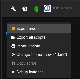

              @paul53 & @Homoran Danke, funktioniert. Hab an der falschen Stelle den Expertenmodus eingeschaltet.
              Und zwar verbirgt sich hinter den drei Punkten auch der Expertenmodus:
              Und dann gibt es noch den Expertenmodus ganz oben in der Leiste.
              Ehrlich gesagt, etwas verwirrend...
                @markus84 sagte in Javascript und Zugriff auf Systemordner:
                das ist nicht die ID-Selctor Box

                  @homoran said in Javascript und Zugriff auf Systemordner:
                  Danke, das habe ich inzwischen verstanden ;-)
                  Ich meinte nur es gibt jetzt vier Möglichkeiten den Expertenmodus einzuschalten.
                  1. Global unter Systemeinstellungen
                  2. Das Kopf-Symbol oben in der Leiste
                  3. Hinter den drei Punkten im Javascript Adapter
                  4. im ID-Selector
                  Das hat mich etwas verwirrt. Wenn ich es global einschalte über Möglichkeit 1, hätte ich erwartet, dass es überall aktiviert ist.
