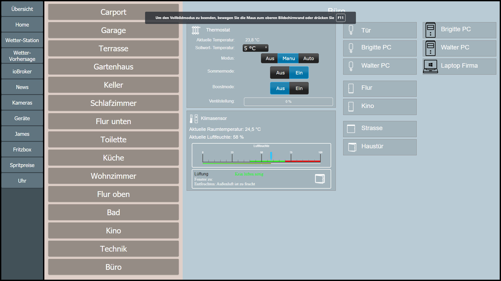

    Beim Start der VIS wird alles wie es soll angezeigt

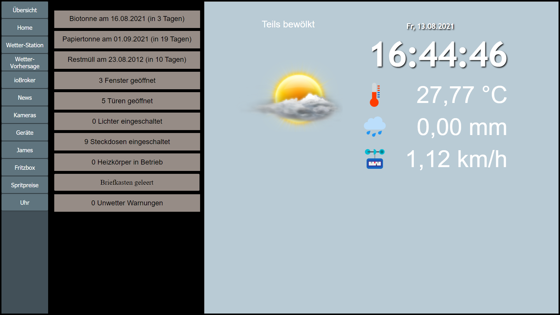

    Beim wechseln der View bei Möglichkeit 2 verschwindet die Hintergrundfarbe der linken Seite:
    bei Möglichkeit 1 die Hintergrundfarbe der kompletten View:
    Was habe ich falsch gemacht??
