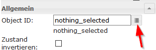

      Eigentlich musst Du nur das Objekt der Lampe zuweisen.
      Also das Object "amazon-dash.0.ac-65-be-1a-c7-a8.switch" der Lampe.
      Das geht recht bequem, indem Du auf den Auswahlbutton klickst.
      Dann geht ein Objectfenster auf und du suchst Dir das, was Du möchtest. Die Widget setzten dann selber den Wert.

        @Fitti:
        Hoffe das ist, was Du meintest.
        Fitti `
        Danke, dass habe ich hinbekommen.

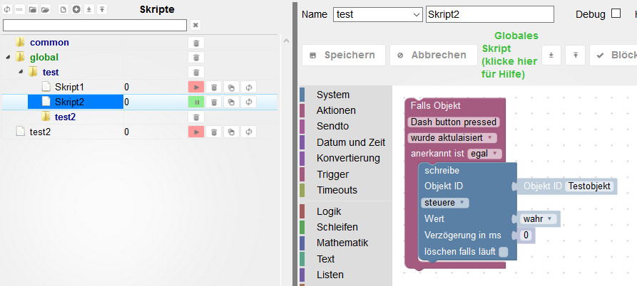

                  Habe ich gleich probiert. Sieht so aus als wenn das für mich das Richtige wäre.
                  Problem ist nur, dass ich irgendwie noch auf dem Schlauch dabei stehe.

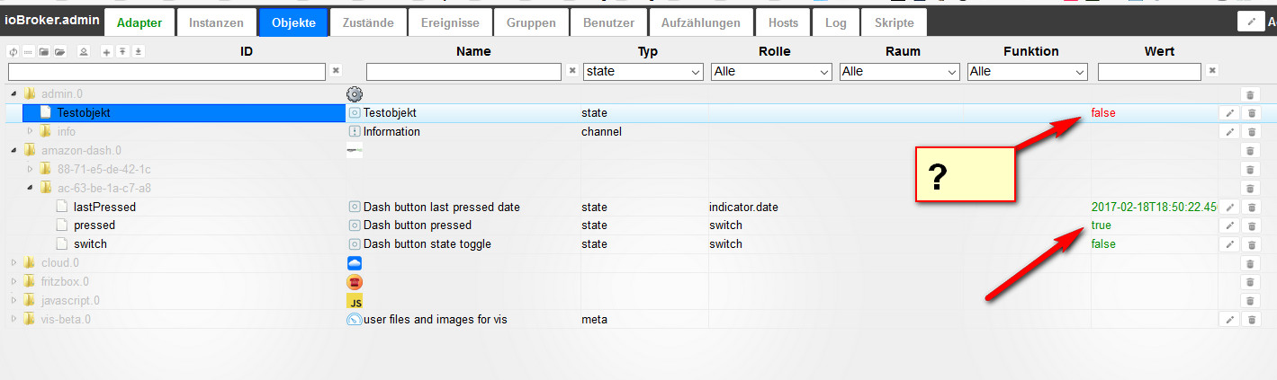

                  Ich wollte die Variable "amazon-dash.0.ac-63-be-1a-c7-a8.pressed" abfrage und sobald sich dies ändert die Variable "admin.0.Testobjekt" auf true setzen.
                  Ist dann dies bei rausgekommen
                  die Varibale wird auch geändert, jedoch wird "admin.0.Testobjekt" nicht auf true gesetzt.
                  als Code ist übrigens dies bei rausgekommen
                  on({id: "amazon-dash.0.ac-63-be-1a-c7-a8.pressed"/Dash button pressed/, change: "any"}, function (obj) {
                  var value = obj.state.val;
                  setStateDelayed('admin.0.Testobjekt', true, false, parseInt(0, 10), false);

                    Ich taste mich jetzt auch erst über Blockly an javascript ran.
                    In einem ähnlichen Fall habe ich statt des "Schreibe", den "aktualisiere" Block genutzt
                    aktualisiere (Objekt ID) mit (Wert)
                    in deinem Falle also "true" als Wert
