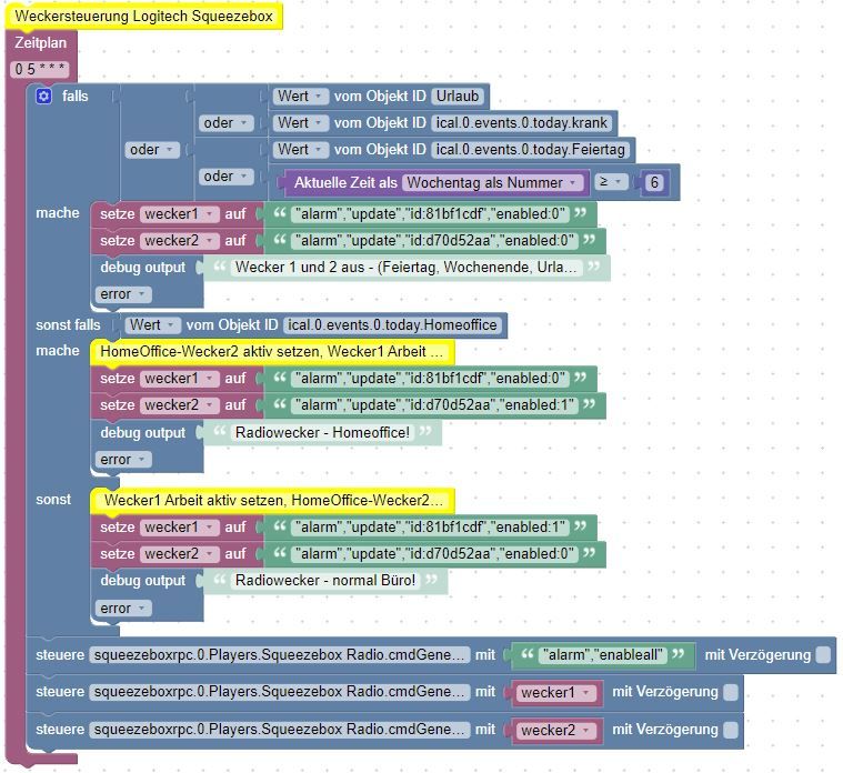

    vieleicht kann mir jemand einmal mit meinem Skript zur Weckersteuerung helfen.

    Das Skrpit steuert je nach Kalendereintrag den entsprechenden Wecker in meiner Squeezebox. Heute war ein ganz normaler Bürotag, somit hätte der Wecker mit der ID 81bf1cdf klingeln müssen. Das tat er aber nicht. Es ging der Wecker mit der anderen ID.
    In der LOG steht aber, dass der normale "Büro-Wecker" aktiviert wird.
    Habe ich vielleicht einen Fehler in meinem Skript?

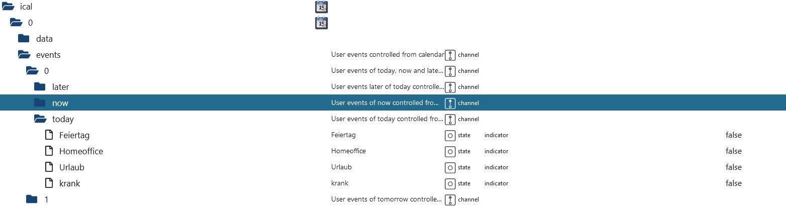

    .. hier nochmal die Variablen aus dem Kalender von heute. Also diese werden korrekt abgefragt.
    Danke euch!
    Gruß surfer ;-)
      Danke euch!

      @surfer09
      Die Abfragen können vereinfacht werden und sind damit übersichtlicher. Einmal am Tag den Wecker zu stellen, sollte genügen.

       <block type="comment" id="=~.x=m%ycv!}CXTHjk2." x="88" y="-187">
         <field name="COMMENT">Weckersteuerung Logitech Squeezebox</field>
         <next>
           <block type="schedule" id="TZ$7DDhrIXUwBtk[x2iG">
             <field name="SCHEDULE">0 5 * * *</field>
             <statement name="STATEMENT">
               <block type="controls_if" id=".ZHZLZx@Gr`OX^,[ufGi">
                 <mutation elseif="1" else="1"></mutation>
                 <value name="IF0">
                   <block type="logic_operation" id="]pay3y@ae^Q2tSPhxqH]" inline="false">
                     <field name="OP">OR</field>
                     <value name="A">
                       <block type="logic_operation" id="(}/0l4Y#e4[%;IFJsq3q" inline="false">
                         <value name="A">
                           <block type="get_value" id="tQVy#gbfCs|spB6U+_k]">
                             <field name="OID">ical.0.events.0.today.Urlaub</field>
                           </block>
                         </value>
                         <value name="B">
                           <block type="get_value" id="VdKL+)a@$MxKCa]w3;UB">
                             <field name="OID">ical.0.events.0.today.krank</field>
                           </block>
                         </value>
                       </block>
                     </value>
                     <value name="B">
                       <block type="logic_operation" id="FsgQ/+^h__4~.|gP~]60" inline="false">
                         <value name="A">
                           <block type="get_value" id="CJ[Hr0b}D#|q/d#UIoan">
                             <field name="OID">ical.0.events.0.today.Feiertag</field>
                           </block>
                         </value>
                         <value name="B">
                           <block type="logic_compare" id="J{o_AsZY`M5ZuYqUb!l5">
                             <field name="OP">GTE</field>
                             <value name="A">
                               <block type="time_get" id="P[j!)eL@.hnTfPi1[vH-">
                                 <field name="OPTION">wd</field>
                               </block>
                             </value>
                             <value name="B">
                               <block type="math_number" id="Nb$Br`3Qp}UH#CVnj9P^">
                                 <field name="NUM">6</field>
                               </block>
                             </value>
                           </block>
                         </value>
                       </block>
                     </value>
                   </block>
                 </value>
                 <statement name="DO0">
                   <block type="variables_set" id="8(a+9BWwJ+^(L3GATyxr">
                     <field name="VAR" id="C^j(OZz=r=454U#9$#i%">wecker1</field>
                     <value name="VALUE">
                       <block type="text" id="!]4]Vg5`TEi$r~cuuZ1O">
                         <field name="TEXT">"alarm","update","id:81bf1cdf","enabled:0"</field>
                       </block>
                     </value>
                     <next>
                       <block type="variables_set" id="{|Mm)/vMkVt(o5~SEWp(">
                         <field name="VAR" id="1aT!=68Bd9!-XCj8{@h9">wecker2</field>
                           <block type="text" id="B.u6t,yHX4`qWKYb^:~o">
                             <field name="TEXT">"alarm","update","id:d70d52aa","enabled:0"</field>
                           </block>
                         </value>
                         <next>
                           <block type="debug" id="2z/?Y,KZ%b3S|-%z]1$5">
                             <field name="Severity">error</field>
                             <value name="TEXT">
                               <shadow type="text" id="+V/#[]M@{(eJ22Y2mB=e">
                                 <field name="TEXT">Wecker 1 und 2 aus - (Feiertag, Wochenende, Urlaub, krank)!</field>
                               </shadow>
                             </value>
                           </block>
                         </next>
                       </block>
                     </next>
                   </block>
                 </statement>
                 <value name="IF1">
                   <block type="get_value" id="NB_mQV-HCv:/u[DjG)Tg">
                     <field name="OID">ical.0.events.0.today.Homeoffice</field>
                   </block>
                 </value>
                 <statement name="DO1">
                   <block type="comment" id=":3FGUCm85Eg6#h;fGMb)">
                     <field name="COMMENT">HomeOffice-Wecker2 aktiv setzen, Wecker1 Arbeit aus</field>
                     <next>
                       <block type="variables_set" id="1cVPcLn(!6t%5YYMMd~H">
                           <block type="text" id="=2nBcIgNYV6#t3[JA3Ea">
                           </block>
                         </value>
                         <next>
                           <block type="variables_set" id="k/do]}AR;@IDlDtnDXT-">
                               <block type="text" id="WxcgKXli+j!QwK93@BI1">
                                 <field name="TEXT">"alarm","update","id:d70d52aa","enabled:1"</field>
                               </block>
                             </value>
                             <next>
                               <block type="debug" id="2;(bM+6)cg]fP*Ht=mxb">
                                 <value name="TEXT">
                                   <shadow type="text" id="RSt)^FbTG??PpZA1CEeX">
                                     <field name="TEXT">Radiowecker - Homeoffice!</field>

        @surfer09

        surfer09S Offline
        surfer09S Offline
        surfer09
        @paul53 Wahnsinn, wie schnell du das jetzt umgebaut hast :-) Ich bin beeindruckt! Vielen Dank erst einmal! Meinst du der Fehlauslöser heute morgen kam von meiner umständlichen Programmierung?

          Hab den Fehler gefunden, das Skript war nicht Schuld. (falsche IP Adresse des Squeezebox Servers im Adapter)
          • surfer09S surfer09
            @surfer09 sagte: aber es wird dennoch der falsche Wecker aktiviert.
            Mit "squeezebox" kenne ich mich nicht aus.
