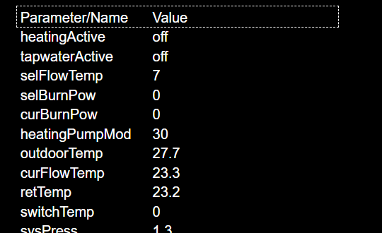

    Nachdem ich nun diverse Threads zum Json-Table Widget durchgelesen habe bin ich mir gerade völlig unsicher ob "sowas" damit überhaupt (einfach !) geht:
    • Mein Datenpunkt/Object (MQTT Topic) liefert eine Liste von Json Name/Value Paaren.
    • Diese möchte ich nun NICHT (wie in vielen Beispielen hier im Forum) in mehreren SPALTEN sondern in untereinander in ZEILEN ausgeben.
    Geht sowas ?
    Idealerweise wären noch folgende Features realisierbar
    • Auswahl der anzuzeigenden Name/Value Zeilen
    • Anzeige innerhalb des Widgets vertikal scrollbar.
    Da das Ganze nur eine zusätzliche Kontrolle ("debug") darstellt möchte ich dazu keine "over-engineered" Lösung entwickeln.
    • Keine (viele) weiteren/neuen Datenpunkte
    • keine (übermäßig) komplexe Scripte
    • möglichst nur ein Widget ggf. in eigener/separater View
    Danke erst'mal zu kurzen Kommentaren ob "sowas" machbar ist (evtl. Beispiel).
    -sb
    Inhalt Datenpunkt (mqtt.0.ems-esp.boiler_data):
    {"heatingActive":"off","tapwaterActive":"off","selFlowTemp":7,"selBurnPow":0,"curBurnPow":0,"heatingPumpMod":30,"outdoorTemp":27.7,"curFlowTemp":23.3,"retTemp":23.2,"switchTemp":0,"sysPress":1.3,"boilTemp":24.5,"burnGas":"off","flameCurr":0,"heatingPump":"on","fanWork":"off","ignWork":"off","heatingActivated":"on","heatingTemp":90,"pumpModMax":91,"pumpModMin":30,"pumpDelay":61,"burnMinPeriod":10,"burnMinPower":0,"burnMaxPower":100,"boilHystOn":-6,"boilHystOff":6,"burnStarts":139077,"burnWorkMin":2293632,"heatWorkMin":2119403,"UBAuptime":6864767,"serviceCode":"0H","serviceCodeNumber":203,"lastCode":"2L(329) 03.03.2019 12:17"}
    Gewünschte Darstellung z.B.
    Parameter/Name			Value
    heatingActive			off
    burnGas				off
    outdoorTemp			27.7
    selFlowTemp			7
    curFlowTemp			23.3
    serviceCode			0H
    serviceCodeNumber		203

      @stbuerger said in Mit Json-Table Widget als "Liste" (Zeilen) anzeigen ?:
      so in etwa?:
      Erstellt mit meinem Widget JSON Template 2 aus dem Adapter rssfeed verfügbar auf beta
      Details dazu
      https://forum.iobroker.net/topic/31521/test-widget-json-template
      1. widget in vis hinzufügen
      2. datenpunkt mit json in widget feld json_oid auswählen
      3. folgendes template in feld json_template einfügen
      <table>
      <tr>
      <td>Parameter/Name</td><td>Value</td>
      </tr>
      <% for (var attribute in data) { %>
      <tr>
      <td><%- attribute %></td><td><%- data[attribute] %></td>
      </tr>
      </table>
      Bei bedarf kann noch beliebiges HTML oder CSS für Styling hinzugefügt werden.
      Bei Fragen stehe ich gerne zur Verfügung.
      Meine Adapter und Widgets
      Links im Profil
      S 1 Antwort Letzte Antwort

        @stbuerger
        @OliverIO hat ja schon eine profi lösung angeboten
        hier ein kleines script - macht das gleiche - mit whitelist für nur bestimmte werte
        als widget ein html standard widget mit binding auf dp
        let myObj=JSON.parse('{"heatingActive":"off","tapwaterActive":"off","selFlowTemp":7,"selBurnPow":0,"curBurnPow":0,"heatingPumpMod":30,"outdoorTemp":27.7,"curFlowTemp":23.3,"retTemp":23.2,"switchTemp":0,"sysPress":1.3,"boilTemp":24.5,"burnGas":"off","flameCurr":0,"heatingPump":"on","fanWork":"off","ignWork":"off","heatingActivated":"on","heatingTemp":90,"pumpModMax":91,"pumpModMin":30,"pumpDelay":61,"burnMinPeriod":10,"burnMinPower":0,"burnMaxPower":100,"boilHystOn":-6,"boilHystOff":6,"burnStarts":139077,"burnWorkMin":2293632,"heatWorkMin":2119403,"UBAuptime":6864767,"serviceCode":"0H","serviceCodeNumber":203,"lastCode":"2L(329) 03.03.2019 12:17"} ')
        // anstatt daten als variablemit  getState
        let whiteList=['tapwaterActive','curBurnPow','curFlowTemp'] // hier daten, die angezeigt werden sollen
        let myHTMLobject='<table>'
        Object.keys(myObj).forEach(function(key) {
         console.log('Key : ' + key + ', Value : ' + myObj[key])
         for (let i=0;i<whiteList.length;i++)
         if(key==whiteList[i]) myHTMLobject=myHTMLobject+'<tr>' + '<td>' + key + '</td>'   +  '<td>' + myObj[key]+ '</td>' + '</tr>'
        myHTMLobject=myHTMLobject+`</table>`
        log(myHTMLobject)  // hier: setstate für vis binding

          stbuerger
          @oliverio Super ! Danke ! Funktioniert 1a

            stbuerger
            @liv-in-sky Danke auch für die Variante mit White-Liste
