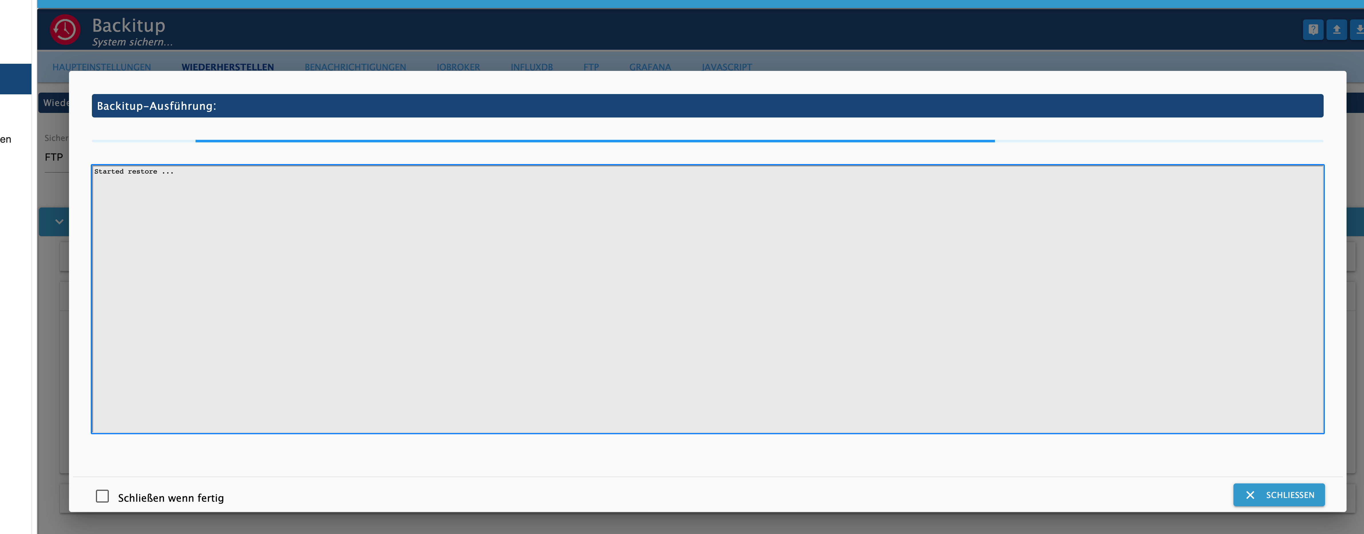

    Hallo & guten Abend zusammen,
    da mein aktuelles System irgendwie verbogen ist und ich noch einen Pi4 liegen habe, dachte ich mir ich setze
    "parallel" (erstmal zum probieren) den iobroker mit Influx & Grafana neu auf.
    Als 1tes habe ich Influx und Grafana installiert und verbunden, hat funktioniert.
    Bei Influx habe ich alle Einstellungen in der Config genauso gemacht wie auf dem 1ten System.
    Dann habe ich den iobroker nach der offiziellen Anleitung installiert. Hat auch geklappt.
    Dann Update JS-Controller auf 3.3.15 und dann den Admin auf 5.1.23. Problemlos.
    Dann habe ich Backit-UP eingerichtet/eingestellt (wie auf dem 1ten System bis auf die IP-Adressen natürlich) und mein aktuelles iobroker-Backup vom FTP wiederhergestellt.
    Hat auch funktioniert.
    Dann wollte ich meine Influx-Datenbank aus FTP wiederherstellen, doch es passiert nichts...
    Der Backit-UP Adapter startet und läüft seit nunmehr über 2h, doch es tut sich nichts.
    Ich sehe nur das:
    Was mache ich falsch?
    Hätte ich evtl. erst die Influx Datenbank wiederherstellen müssen und dann erst den iobroker?
    Kann mir evtl. jemand helfen und mir eine genaue Anleitung zur Wiederherstellung meiner Datenbank geben?
    Eine Backit-UP Restore-Anleitung für Influx & Grafana hab ich auch nicht finden können...
    (Bin ganz froh das ich das "parallel" gemacht habe! So läuft zumindest mein verbogenes System noch.)
    Vielen lieben Dank im Voraus für eure Hilfe!

      Bei Grafana ging es mir ähnlich...
      Alles eingerichtet, neuen API-key erstellt, Backit-UP ausgeführt aber nichts...
      Gleiches Bild wie bei Influx.
      Da habe ich aber nun herausgefunden, dass ich die Dashboards auch manuell importieren kann.
      In dem Backup liegt dafür ein extra Ordner.
