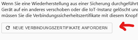

    nach dem Update des Admin auf 5.1.23 kann google home zwar Befehle schalten, es kommt jedoch immer die Sprachausgabe, dass ioBroker im Moment nicht erreichbar ist.
    Der cloud-iot-Adapter läuft in der stable Version 1.8.22.
    Wenn ich meine Geräte per Sprachbefehl synchronisieren möchte, kommt ebenfalls der Hinweis, dass ioBroker momentan nicht erreichbar ist. Der iot-Adapter ist jedoch grün!
    Hatte jemand das gleiche Problem und weiß Rat?
    Edit:
    Habe es herausgefunden, kann mir die Lösung aber nicht erklären.
    Ich habe hier geklickt:
    Neue Zertifikate sind nicht gekommen, jedoch funktionierte die Verbindung zu google home sofort wieder.
