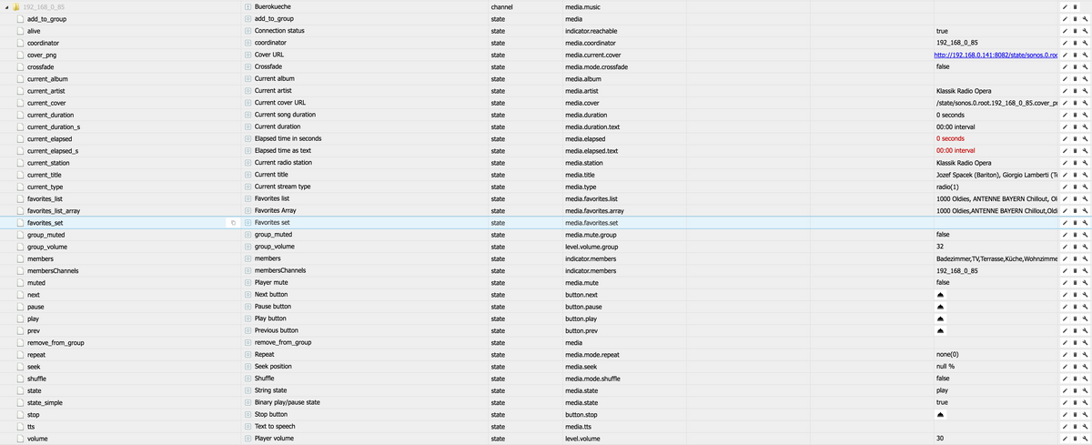

    Wie kann ich einen Lautsprecher aus einer Gruppe nehmen?
    Besser gefragt: Ich möchte, wenn ich ins Bad komme, daß dann Sender x abgespielt wird.
    Sollte der Lautsprecher in einer Gruppe sein, die Gruppe zwischenspeichern.
    • Wo steht in welcher Gruppe er ist und wer der Master ist?
      -Was ist, wenn er selbst master ist?
    • Wie bekomme ich ihn aus der Gruppe?
    Die Gruppe soll natürlich ohne Veränderung weiter bestehen / laufen.

      Im Feld coordinator steht die IP bzw. Bezeichnung des "Gruppenleiters"
      Die muss entsprechend ausgelesen und ersetzt werden.
      Aus der Gruppe nimmst Du ein Device indem Du seine eigene Bezeichnung einfügst ((Unterstriche anstelle von Punkten in der IP))
