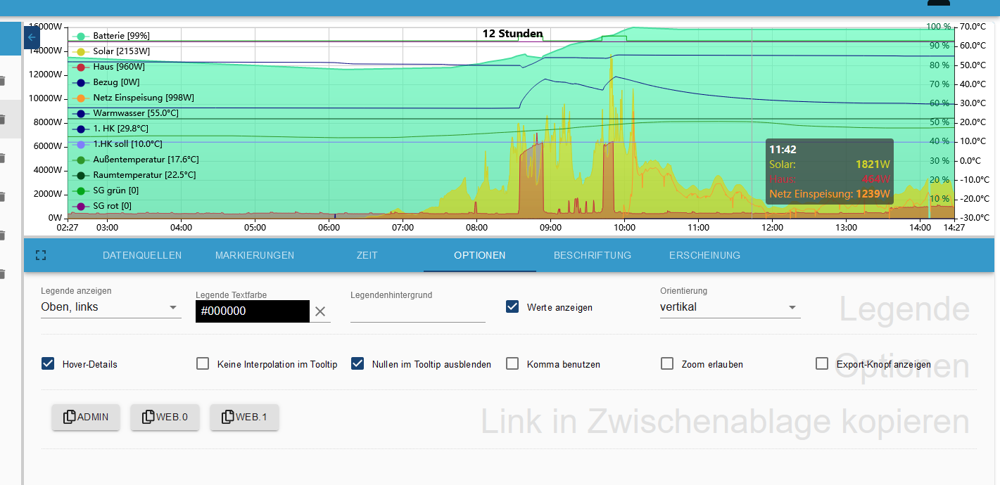

    auch nach dem Update auf admin 5 sind in echarts bei mir die hover details unvollständig, das war mal anders.
    Ich hab da sicher was falsch gemacht. Hat mir jemand einen Tipp, wie ich wieder alles Werte angezeigt bekomme?

        Was meinst du damit? Die Zeit die mit den Werten angezeigt wird?
        Die Fenster mit den Werten wird sowieso nur für ca. 1 sek. oder weniger angezeigt und verschwindet sofort wieder.
        Wenn ich mit der Maus ganz rechts auf die aktuelle Zeit gehen, dann werden alle Werte angezeigt, aber auch nur für <1sek.

            Verstanden.
            Die nur sehr kurze Anzeige der Werte verschwindet, wenn ich die Option "Werte anzeigen" ausschalte.
            Früher habe ich history benutzt, da hat es vielleicht noch funktioniert. Aktuell nehme ich dei Werte aus sql.
            Die Werte sind in Objekte in verschiedenen Verzeichnissen. Und ich hab nun gesehen, dass nur die Werte aus einem der Verzeichnisse angezeigt werden. Die haben wohl auch den gleichen timestamp. Alle anderen Werte aus anderen Verzeichnissen werden gar nicht angezeigt.
            Und wie gesagt, ganz rechts auf der X-Achse bei der aktuellen Uhrzeit werden alle Werte angezeigt, aber nur dort.

                Matis
                schrieb am zuletzt editiert von Matis
                Wenn "Werte anzeigen" angeschaltet ist (nicht hover, sondern die Werte an der Legende) geht es auch nicht mit stillhalten, dann verschwindet die Hover Anzeige mit jedem Update der Legendenwerte.
                Ich kann das nicht auf die 100 prüfen, die laufen sofort weg.
                Wenn ich die aus einem Verzeichnis abschalte, werden die anderen mit großen Abständen abgezeigt, mit den Abständen, mit denen sich die Werte geändert haben, was nur wesentlich seltener passiert.
                Irgendwie hätte ich erwartet, dass immer der letzte Wert in hover angezeigt wird und nicht nur die bei denen der Timestamp auf die tausendstel gleich ist oder wenn der Cursor genau auf dem exakt richtigen Punkt sitzt.
                Da ist sonst ein ziemliches hin und her suchen mit dem Cursor, wo denn nun ein gültiger Punkt ist.
                Wenn das aber so sein soll, dann scheint es außer mit "werte an" ja so zu funktionieren, wie es soll.

                  @matis sagte in echarts: hover details unvollständig:
                  ich kann das nicht auf die 100 prüfen, die laufen sofort weg.
                  und nur da an den Stellen zeigt das hovern auch die Werte an, nicht "irgendwo" auf der Linie, sondern nur an den Punkten.
                  Das war auch in flot schon immer so
