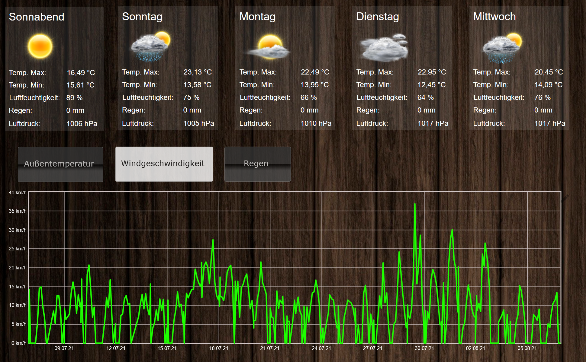

    ich baue mir gerade meine Vis auf und bei den Flot Charts komme ich irgendwie nicht nicht weiter. Folgende Situation, ich habe 3 Charts hintereinander gelegt. Es soll jedoch immer nur eine sichtbar sein per Schalter. Drücke ich einen Schalter werden die anderen per Script auf aus gesetzt. Starte ich jetzt die Vis, wird der Chart beim aktiven Schalter korrekt angezeigt. Schalte ich jetzt auf einen anderen um geht der Chart wie gewünscht weg, es wird aber nicht der richtige neu geladen.
    Das ganze habe ich über IFrame eingebunden und die Systemvariable unter "Sichtbarkeit" eingehängt.
    Das ganze sieht dann in etwa so aus.
    das ist beim starten der Vis und der Schalter Windgeschwindigkeit ist aktiv bzw. 1
    schalte ich jetzt zum beispiel auf Regen, sieht es folgendermaßen aus.
    Könnt Ihr mir da vielleicht weiterhelfen? Dankeschön!

      Ich hab das über das View in Widget 8 gelöst.

        Vielen Dank für den Hinweiß. Ich konnte es jetzt auf mit dem Iframe 8 widget lösen. Deine Varianten hat aber auch funktioniert.
