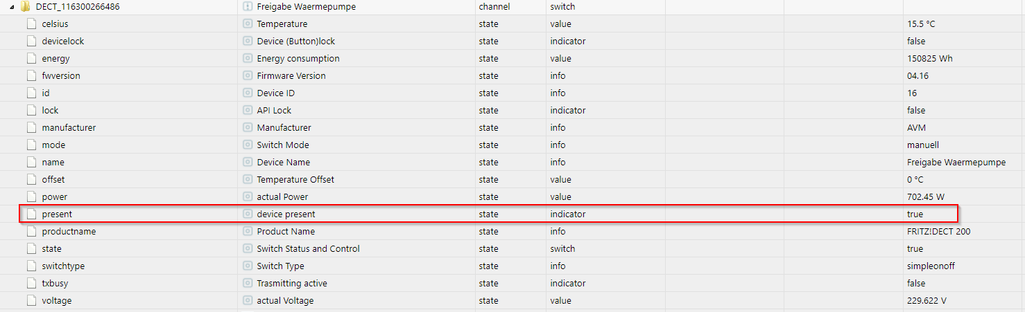

            @ilovegym aber wofür gibts denn dann dieses Bit hier:
            • Ben1983B Ben1983
              Ben1983B Offline
              Ben1983B Offline
              Ben1983
              @ben1983 sagte in Fritz dect immer online:
              Dann ist das Present bit, aber auch irgendwie sinnlos, oder?
