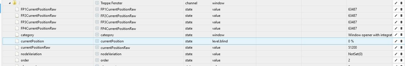

    Ich habe einen Trigger für die Current Poition.
    +++++++++ Screenshot: Objekt_Current Position.jpg+++++++++

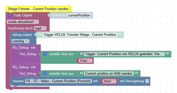

    Der Trigger ist in Blockly geschrieben:
    +++++++++ Screenshot: Trigger Current Position.jpg+++++++++

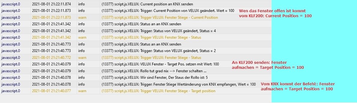

    Das Verhalten ist OK, wenn ich ein Fenster aufmache und warte bis es offen ist. Wie man im Screenshot erkennt, sendet der KLF200, wenn das Fenster vollständig geöffnet ist im Trigger der richtigen Wert Current Position = 100
    +++++++++ Screenshot Fenster Aufmachen -- mit Kommentar.jpg+++++++++

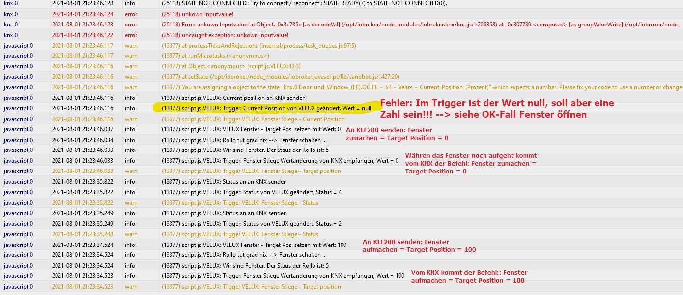

    Hier der Fehlerfall:
    Das Fenster wird wie im obigen Fall geöffnet, aber während des Öffnungsvorgangs wird es wieder geschlossen. Es ist hier im Trigger für die Current Position kein richtiger Wert!
    (Verdacht: Es schaut so aus als wäre es ein Nullpointer)
    +++++++++ Screenshot Zumachen während Aufmachen läuft -- mit Kommenar.jpg+++++++++
