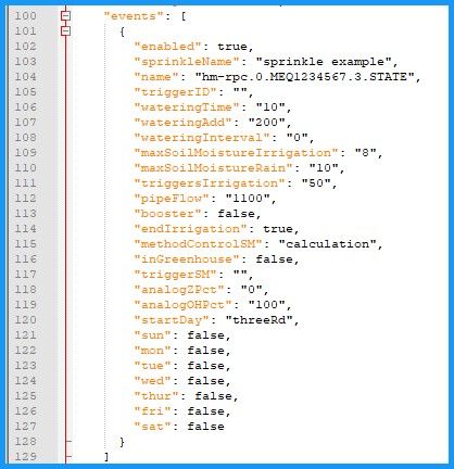

                  @dirkhe Eigenartig, bei mir wird "methodControlSM" und "startDay" nicht angelegt.
                  Testablauf:
                  • Adapterinstanz installieren Konfiguration öffnet sich automatisch
                  • Konfiguration Speichern => alles in Ordnung
                  • Bewässerungskreis 2 über + anlegen
                  • Konfiguration Speichern => "methodControlSM" und "startDay" sind nicht angelegt

                    @dirk-peter ah jetzt konnte ich es auch nachstellen. Der Fehler ist hier:
                            setTimeout(function () {
                                $('#events .values-input[data-name="enabled"][data-index="' + id + '"]').prop('checked', true);
                                $('#events .values-input[data-name="wateringTime"][data-index="' + id + '"]').val('20').trigger('change');
                                $('#events .values-input[data-name="wateringAdd"][data-index="' + id + '"]').val('200').trigger('change');
                                $('#events .values-input[data-name="wateringInterval"][data-index="' + id + '"]').val('0').trigger('change');
                                $('#events .values-input[data-name="maxSoilMoistureIrrigation"][data-index="' + id + '"]').val('8').trigger('change');
                                $('#events .values-input[data-name="maxSoilMoistureRain"][data-index="' + id + '"]').val('10').trigger('change');
                                $('#events .values-input[data-name="triggersIrrigation"][data-index="' + id + '"]').val('50').trigger('change');
                                $('#events .values-input[data-name="pipeFlow"][data-index="' + id + '"]').val('700').trigger('change');
                                $('#events .values-input[data-name="methodControlSM"][data-index="' + id + '"]').val('calculation').trigger('change');
                                //$('#events .values-input[data-name="methodControlSM"][data-index="' + id + '"]').select().trigger('change');
                                $('#events .values-input[data-name="triggerSM"][data-index="' + id + '"]').val('50').trigger('change');
                                $('#events .values-input[data-name="analogZPct"][data-index="' + id + '"]').val('0').trigger('change');
                                $('#events .values-input[data-name="analogOHPct"][data-index="' + id + '"]').val('100').trigger('change');
                                $('#events .values-input[data-name="startDay"][data-index="' + id + '"]').val('threeRd').trigger('change');
                                $('#events .values-input[data-name="startDay"][data-index="' + id + '"]').select().trigger('change');
                    In Zeile 12 des code Beispiels. Die Zeile macht hier keinen Sinn (ich habe sie mal auskommentiert). Du initialisiert ja hier die fehlenden table Zeilen, da hast du ja eh nur die versteckten input felder, da sollte kein select raus gemacht werden.
                    Du hast den ganzen Block 3 mal drin, einmal zum Dialog initialisieren, einmal um den Dialog auszulesen und wenn du auf neu klickst. Ich würde das Speichern vom Dialog in die TableZeilen so ändern, dass du eine Methode hast, die dir ein Object event zusammenbastelt und mit dem Object füllst du dann die Zeile. Wenn ein neuer Sprinkler angelegt wird, erzeugst du ein default event object und füllst damit ebenfalls die Zeile. Dann schleichen sich nicht so schnell copy und paste fehler ein :)
                    gruss
                    Dirk

                      @dirkhe
                      Hallo Dirk,
                      danke fürs Suchen und Finden! Werde dann mal versuchen es besser zu machen und dabei jQuery zu lernen.
                      Nochmals Danke für die Hilfe,
                      Dirk Peter
