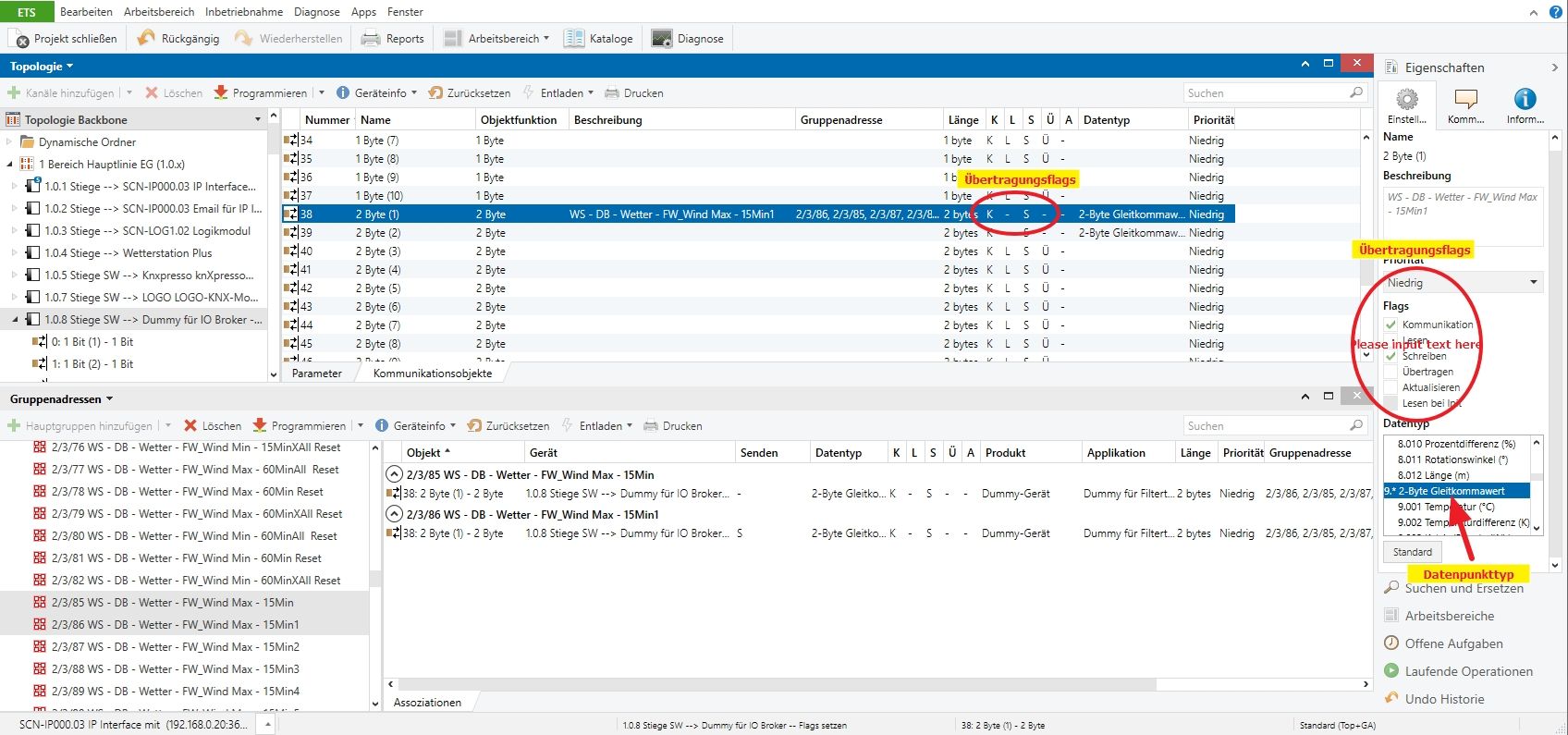

    b) Die Vergabe der Übertragungsflags (KLSÜ) ist in der ETS nur möglich, wenn die Gruppenadresse (GA) eines Datenpunkts auf ein Kommunikationsobjekt (KO) zugeordnet wird! Ohne zugehöriges KNX-Device gibt es daher kein KO für einen Messwert und daher auch keine Übertragungsflags für eine GA.
    Detaillierte Beschreibung der Übertragungsflags siehe KNX Organisation:
    https://support.knx.org/hc/de/articles/115003188089-Flags

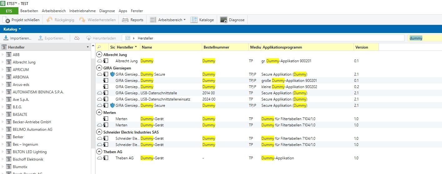

    Aus diesem Grund verwende ich ein so genanntes DUMMY-KNX-Gerät (Es gibt ja genug von den diversen Herstellern)
    c) Die 60 Messwerte sind den richtigen KO (2 BYTE) des DUMMY-Geräts zugeordnet.
    d) Ab jetzt kann können auch die Übetragungsflags (KLSÜ) gesetzt werden.
    e) Die Übertragungsflags richtig zu setzen ist essentiell, weil nur über diese erkennt der IO-Broker beim Einlesen, ob dieser Datenpunkt gelesen bzw. beschreiben werden soll.

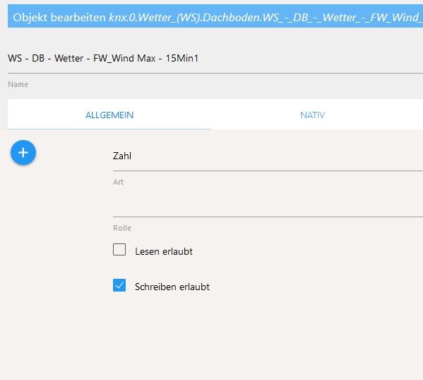

    Hier ein Beispiel:

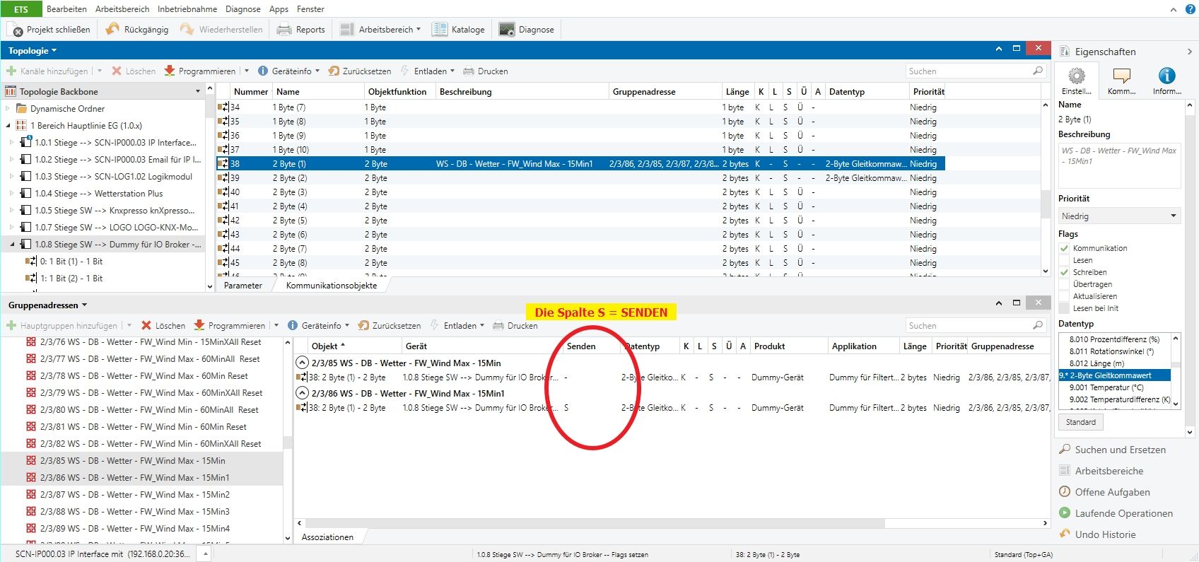

    f) KNX hat ein weiteres Prinzip:
    Ein KO kann mit mehreren Gruppenadressen (GA) verbunden sein, d.h. mehrere GAs sind einem KO zugeordnet. Dies ist kein Parametrierfehler, sondern zugelassen und ok.
    In einem solchen Fall hört das KO alle Informationen aller GA, wenn das KO aber schreibt, geht die Information nur über die erste GA raus.
    Man ersieht dies anhand der Spalte “S“ = SENDEN in der ETS:
    Vorsicht: Nicht verwechseln mit dem Attribut S in den Übertragungsflags!!!
    Es kann aus diesem Grund in einem KO nur eine GA in der Spalte “S“=SENDEN ein gesetztes S haben, alle anderen diesem KO zugeordneten GAs haben die Spalte “S“=SENDEN NICHT gesetzt.

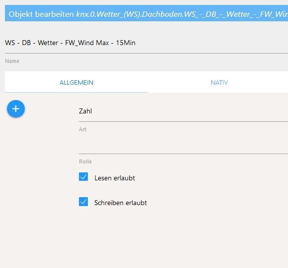

    Beim Einlesen werden nicht nur die Übertraungsflags KLSÜ sondern fehlerhafterweise auch die Spalte “S“=SENDEN berücksichtigt.
    Alle Messwerte haben richtigerweise in der ETS die Übertragungsflags KS gesetzt. Damit sollten jetzt ALLE Messwerte im IO-Broker haben: READ = FALSE und WRITE = TRUE und daher vom IO-Broker gesendet werden.
    DAS IST ABER NICHT SO.
    Nur der Messwert mit gesetzter Spalte “S“=SENDEN hat READ = FALSE und WRITE = TRUE
    Alle anderen Messwerte haben: READ = TRUE und WRITE = TRUE, d.h. diese werden NICHT vom IO-Broker gesendet!
    Zusammenfassung
    Die Spalte “S“=SENDEN darf beim Import des ETS-Files in den IO-Broker nicht berücksichtigt werden.
