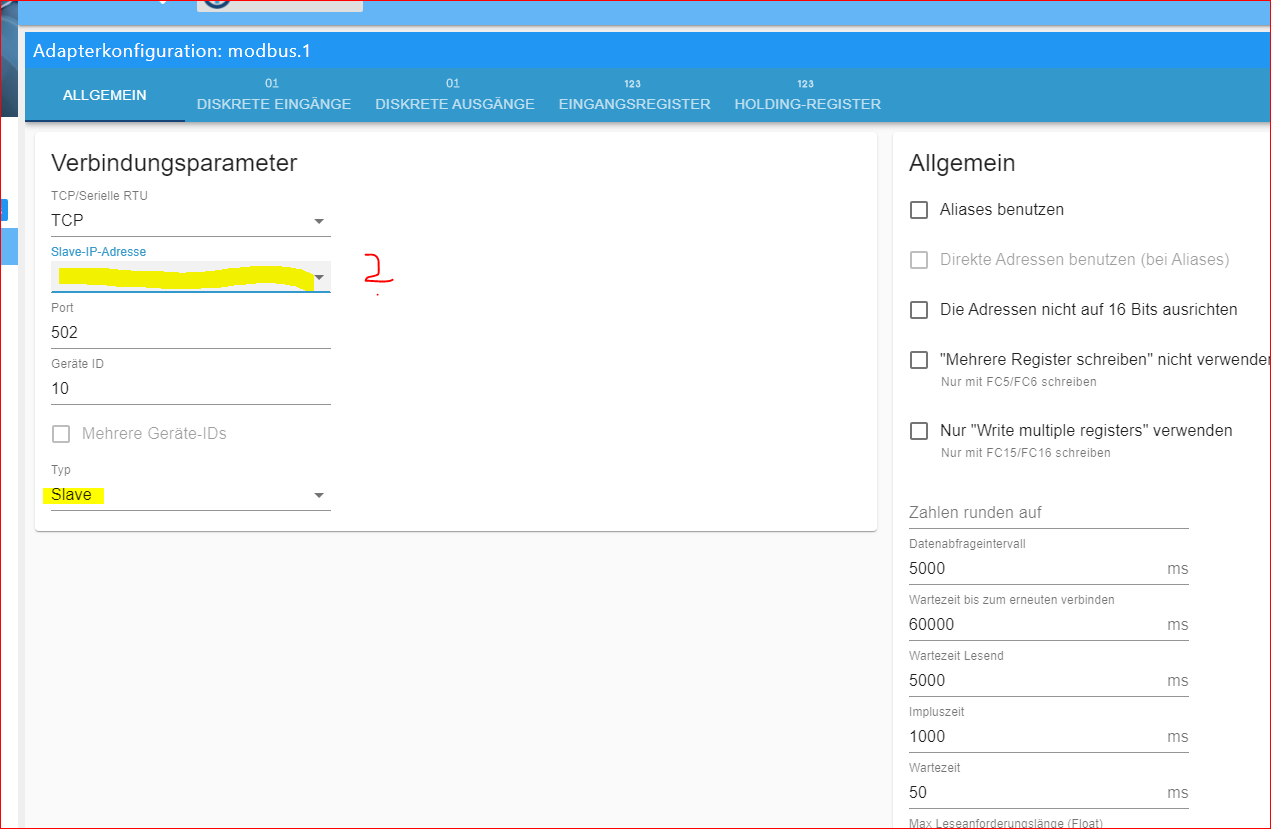

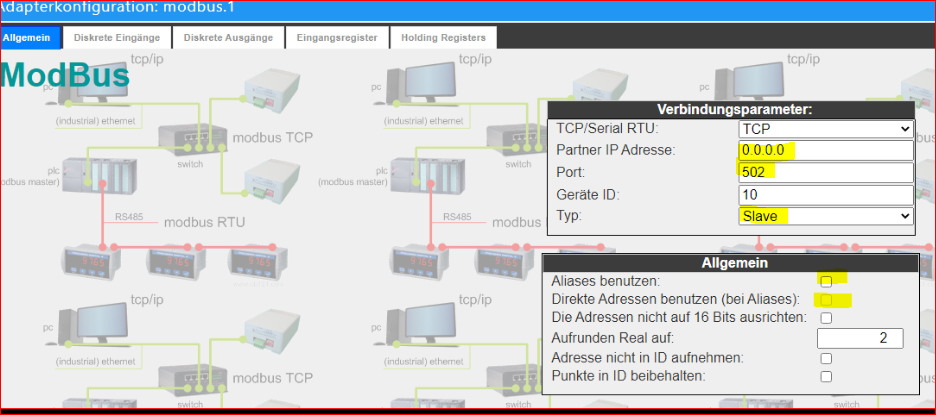

    Habe gestern meinen Modbus Adapter im iobroker auf Vers. 3.4.9 aktualisiert.
    In dieser Version kann man offenbar bei Einstellung: Slave die IP-Adresse nicht mehr frei wählen und die vorgeschlagenen kann man auch nicht überschreiben.
    Die freie Wahl der IP-Adresse ist nur unter Master möglich, könnte es sein, dass hier etwas vertauscht wurde ?
    Eingetragen war bis zum Update 0.0.0.0 und da hat es funktioniert.

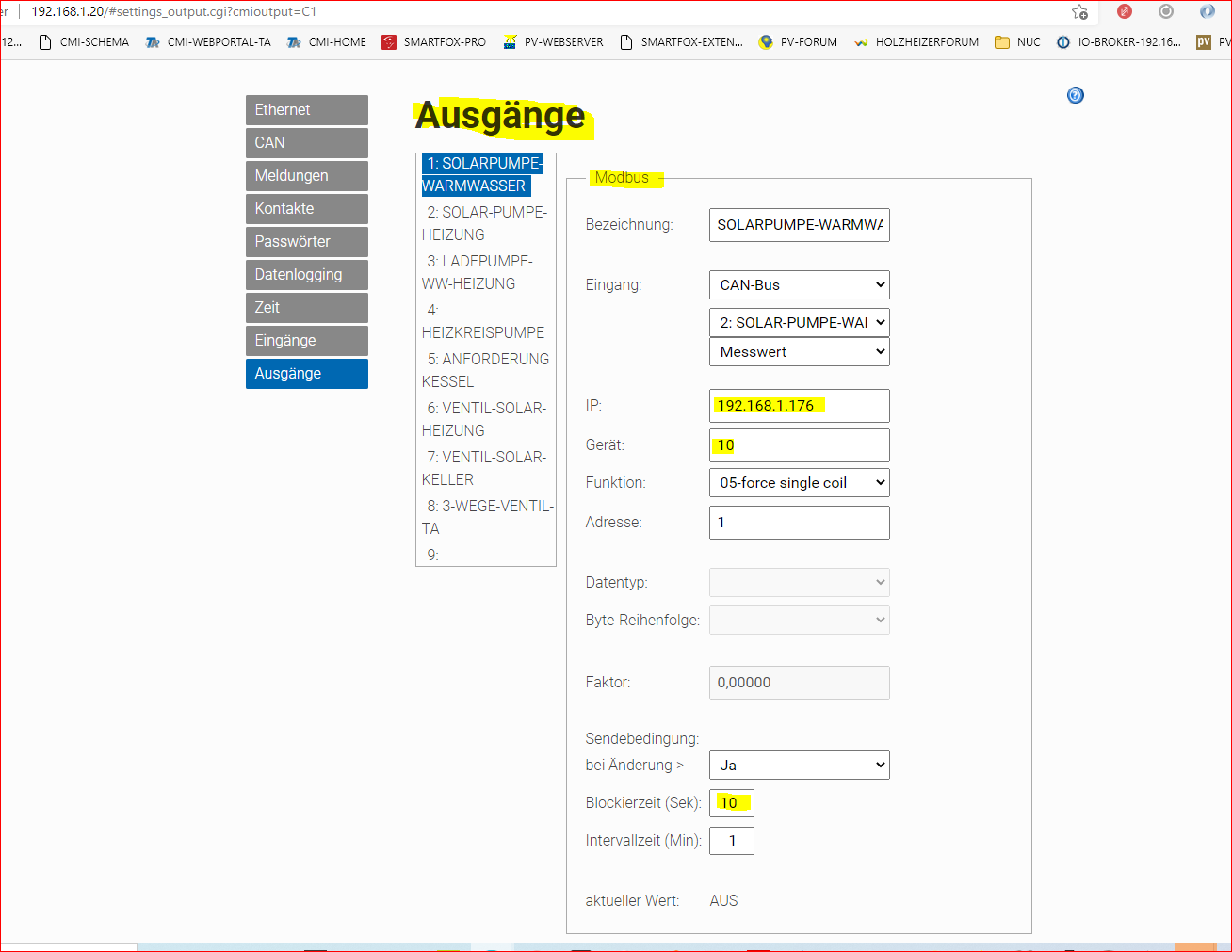

    In meinem Fall ist der modbus.1 im iobroker der Slave, da die Daten von meiner Heizungssteuerung UVR16x2 als Modbus-Master-IP-192.168.1.20-Port 502 an den Modbus-Slave-IP-192.168.1.176 gesendet werden.
    Bei der alten Version war bei Slave freie Wahl beim Eintrag möglich.
    Vielen Dank für die Hilfe.

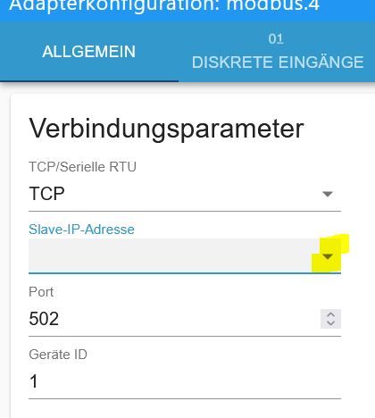

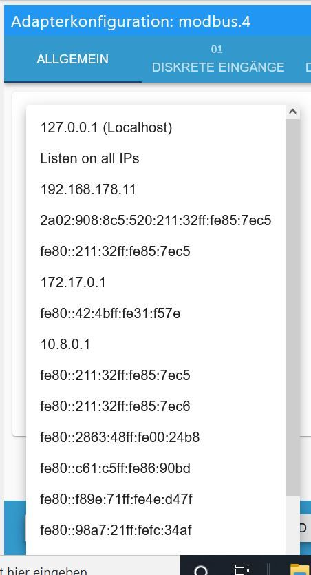

      @goetschhofer
      ich habe diese Auswahl, wenn ich auf den Auswahlpfeil gehe .
      0.0.0.0 wäre dann bei dir "Listen on all IPs"

        @goetschhofer

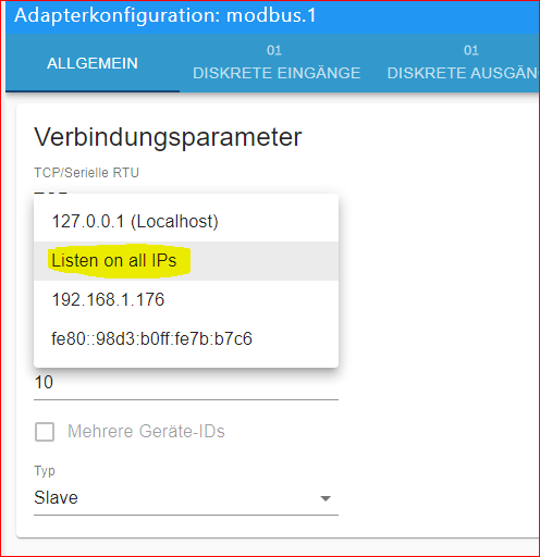

        @glasfaser
        Vielen Dank für die rasche Rückinfo.
        Ich habe es auch mit Listen an all IP`s probiert, aber bleibt der Adapter rot.
        Interessant ist, dass es ja schon perfekt funktioniert hat, aber mit dem update hat das Problem angefangen.

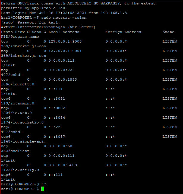

        Meine Vermutung ist, dass nach dem update der Port 502 im iobroker nicht mehr offen ist.
        Wie kann man im iobroker den Port 502 öffnen ?

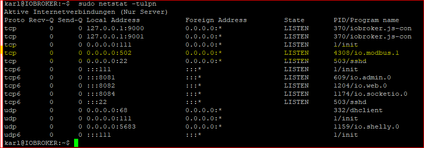

        Wie es noch funktioniert hat, war der Port 502 für modbus1 laut Abfrage über die Shell im iobroker mit sudo netstat -tulpn noch offen.
        Nach dem Update fehlt der Port 502, wird bei Abfrage nicht angezeigt, als könnte man davon ausgehen, dass er nicht offen ist und eventuell hier das Problem liegt.

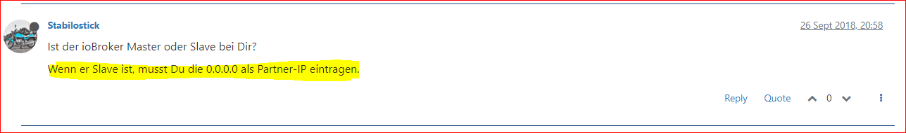

              In einem früheren Thread-Sept. 2018: https://forum.iobroker.net/topic/15446/modbus-adapter-downgraden?_=1627723894749
              wurde die Eingabe der IP-Adresse: 0.0.0.0 als Slave schon mal bestätigt.

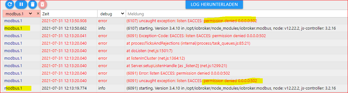

              Interessant ist, dass er bei Vers. 3.4.10 bei Slave und Einstellung: Listen all IP`s in der Fehlermeldung im Log auf die IP-Adresse: 0.0.0.0 verweist, obwohl ich diese nicht eingeben konnte.

                    Vielen Dank ! 👍
                    Jetzt funktioniert auch der modbus adapter.1 wieder. Das war die Lösung.
