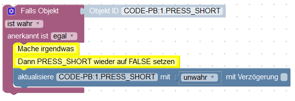

    Ich bastel gerade eine PIN-Eingabe über den 6fach Wandtaster HM-PB-6WM55.
    Da ist es natürlich wichtig, dass die Tasten auch wieder auf FALSE gesetzt werden.
    Es gibt eine Lösung.
    Ich kann das natürlich wieder nur als Blockly darstellen :roll:
    Und hier der Code:
    on({id: 'hm-rpc.0.MEQ1084629.1.PRESS_SHORT', val: true}, function (obj) {
      var value = obj.state.val;
      // Mache irgendwas
      // Dann PRESS_SHORT wieder auf FALSE setzen
      setState("hm-rpc.0.MEQ1084629.1.PRESS_SHORT"/*CODE-PB:1.PRESS_SHORT*/, false, true);
    Nicht schön, aber man kann damit arbeiten.
    Grüße
    Rantanplan

        Hallo fsjoke
        "Normale" Schaltvorgänge klappen auch einwandfrei.
        Bei meinem "Spezialfall" ist das aber anders.
        Ich benutze den 6fach Wandtaster zur Codeeingabe (Anwesend, Alarm usw.)
        Taste1 ergibt "1", Taste2 ergibt "2" usw.
        Wenn z.B. der Code "654321" eingegeben wird, wird eine Aktion ausgelöst.
        Dazu werden die 6 Tasten getriggert.
        If Taste1_SHORT = True …...
        elseIf Taste2_SHORT = True .....
        Wenn ich jetzt die Taste1, dann Taste2 drücke, ist immer die erste Bedingung erfüllt weil Taste1.SHORT immer auf TRUE bleibt.
        Ich hoffe ich habe mich verständlich ausgedrückt.
