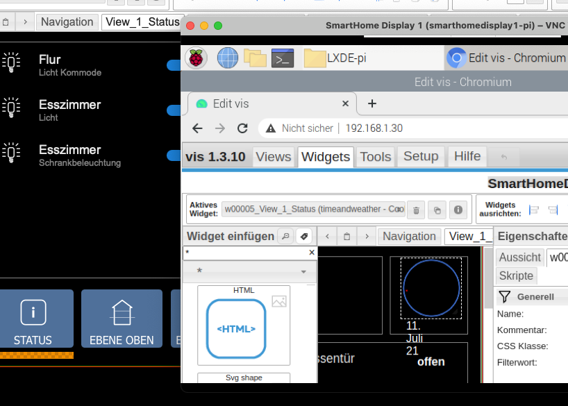

    Hi Zusammen,
    google und co. konnten mir nicht helfen.
    Ich habe in VIS über den Time and Weather Adapter die "Cool Clock" als Widget eingebunden mit dem Thema "simple".
    Im VIS und z.b. Google Chrome wird es korrekt angezeigt auf dem Rapsi mit dem Chromium Browser wird der Hintergrund durch die Uhr angezeigt.
    Am besten mal den Screenshot anschauen, das dürfte es am besten erklären.
    Wie kann ich das einstellen das es passt?

      @draexler sagte in Probleme mit Uhr Widget:
      hast du einen Bildschirm am Raspi?
      arbeitest du mit VNC?

        @homoran Ich nutze das offizielle 7 Zoll Display von Raspberry selbst und ich arbeite parallel mit VNC. Aber auf dem Raspberry selbst sieht es genau so aus. VNC nutze ich da an dem Raspberry keine Tastatur und Maus angeschlossen. Das geht bei der ganzen Ausprobieren somit schneller.

          @draexler
          dann wird es wohl an chromium liegen, wenn du es am PC mit Chrome auch in der Vis Runtime richtig siehst.
          blieben höchstens noch die Widget settings, ob da irgendwo n7chts eingetragen ist, wo Chr8mium mit nicht klar kommt, s8ndern einen Wert erwartet

            @homoran Das war auch meine Vermutung. Aber die Frage ist halt was... Da gibt es soviele Werte, wo ich die Hälfte aber gar nicht zuordnen kann.

              @draexler weitere Frage vorab:
              ist die Uhr im Chromium im edit Mode zu sehen?

                @homoran Gute Idee :-) Nein, sie ist nicht zu sehen. Damit liegt es am Chromium... Was man auf den Screenshot vielleicht nicht so gut sehen kann ist das die Uhrzeiger etc. da sind. Es ist nur das "weiße Innenleben" nicht zu sehen. Jetzt ist die Frage ob man es irgendwie "übersteuern" kann.Bildschirmfoto 2021-07-11 um 12.42.45.png

                  @Homoran : Habe es jetzt mit bisschen "Spielerei" gelöst. Ich habe ein SVG Shape genommen und den Kreis genauso groß wie das "Innenleben" der Uhr gemacht.
                  Problem ist das die Uhr innen nicht weiß ist, sondern transparent.
                  An einer "echten" Lösung wäre ich aber trotzdem noch interessiert.
                    ich denke, das müsste man über die css Einstellungen hinbekommen
                    so etwas hatte ich vermutet.
                    Da ich auch kein Entwickler bin, müsste ich es auch durch try and error versuchen.
                    Das geht aber erst wenn ich mal am PC bin
