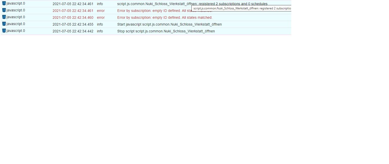

    Ich habe den Adapter erfolgreich installiert und die Bridge eingebunden. In den Objekten kann ich den Zustand des Smart Locks lesen aber ich bekomme es nicht hin, den Wert zu ändern, sodass sich das Lock öffnet oder schließt. Bei mir z.B. in Verbindung des Zustandes der Terrassentür. Im Log erhalte ich ständig einen Error egal ob ich es mit der steuern, umschalten oder aktualisieren Funktion versuche. Anbei die Log und mein blockly skript.!
    Bitte um Hilfe.
    Gruß,
    Micha

      @mdaudi Es gibt unter Smart Lock einen Ordner der nennt sich "_Action" Darin kannst du die Funktionen mit dem Block "umschalten" steuern

        @dragon Hat geklappt. Danke dir
