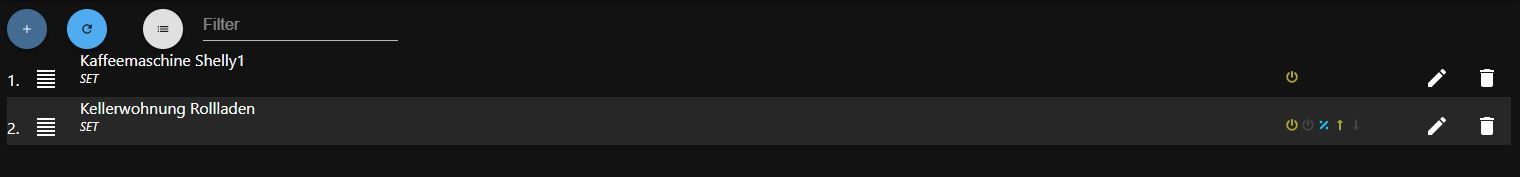

    ich habe meine Kaffeemaschine an einer Steckdose hängen, die über ein Shelly1 Relay angeschlossen ist.
    Den Shelly habe ich im iot Adapter auch soweit konfiguriert, kann das Relay aber nur einschalten, nicht ausschalten, entsprechend wird mir auch das Symbol angezeigt.
    Einen Rolladen habe ich über einen Shelly2 auch konfiguriert, diesen kann ich wie erwartet hoch- und runterfahren oder über eine Prozentangabe steuern.
    Kann mir jemand sagen was mit der Konfiguration des Shelly1 nicht stimmt?

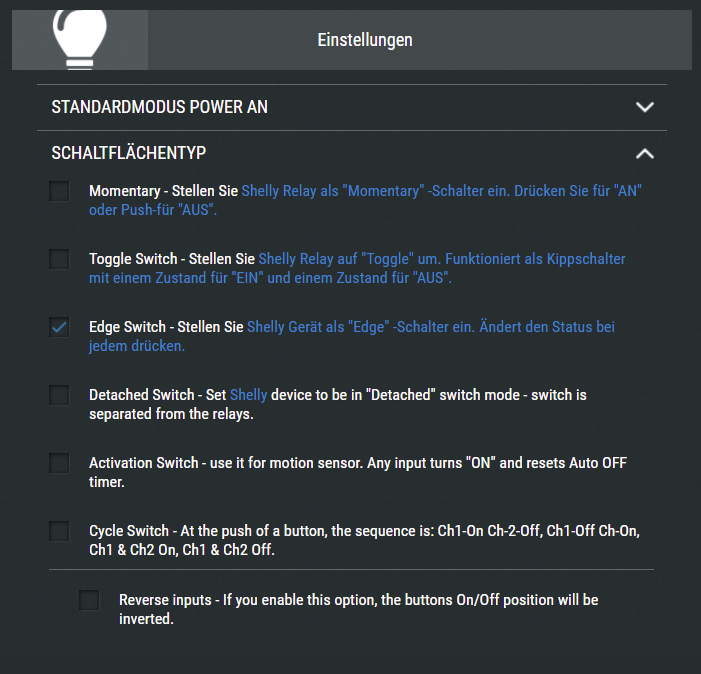

      @ragman1976 1. wärs nett, wenn du deinen text vor abschicken nochmal lesen würdest und etwaiige fehler ausbessern könntest.
      2. welchen schaltflächentyp hast du eingestellt? wie kommst du darauf nicht ausschalten zu können? wenn du von symbol schreibst, meinst du in der APP? wieso iot? steuerst du über MQTT?

        @da_woody @da_woody da bin ich bei dir, ich hätte den Beitrag nochmals lesen sollen, sollte jetzt aber soweit korrigiert sein.
        Zum eigentlichen Thema:
        "Alexa schalte die Kaffeemaschine ein" funktioniert, "Alexa schalte die Kaffeemaschine aus" funktioniert nicht.
        Mit dem Symbol meine ich das grüne (gelbe) Einschaltsymbol hinter "Kaffeemaschine Shelly1" in der angehängten Datei. Beim Rolladen darunter wird Einschaltsymbol, Ausschaltsymbol, Prozent, Pfeil nach oben und Pfeil nach unten angezeigt.
        Die Shellys sind über mqqt integriert.
        Was meinst du mit Schaltflächentyp?

          @ragman1976 basst schon, war nur etwas schwierig zu lesen... :)
          mit schaltflächentyp mein ich in der APP (shelly1 von meinem raumlicht.)
          funktioniert bei mir bei allen verbauten shelly1 und 1PM mit Alexa.
          da ich aber meine shelly mit CoAP betreibe, kann ich dir nicht sagen, ob da bei MQTT alles richtig eingestellt ist. da muss wer anderer her...
