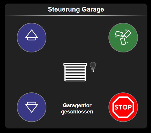

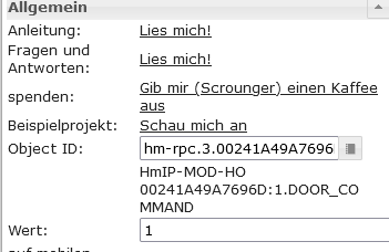

    In meiner VIS habe keine Probleme - da habe ich das so umgesetzt:
    wo z.B. der Eintrag für den Pfeil nach oben darüber funktioniert:
    Es muss also an der Kombi 12/7er Taster-Eingang zum Hörman Modul liegen. Was klappt da nur nicht? Scheint ein HomeMatic internes Problem zu sein - oder?

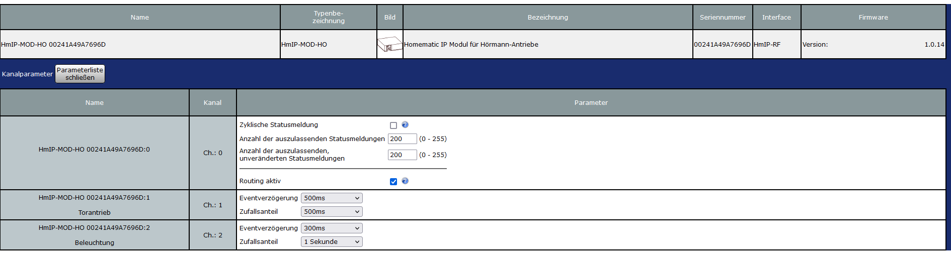

        Was ich einfach nicht verstehe - neben dem Hörman Modul hängt ein HM IP HAP und die reden anscheinend nicht miteinander. Das frage ich aber nochmal im HomeMatic Forum nach. Und bevor mich jemand fragt, das sind die Werte:
        Wenn aber das Hörman Modul "unreached" wäre, warum geht dann im selben Moment die Steuerung über meine VIS?

          @mguenther sagte in Kommunikationsprob HM-MOD_HO <-> HMW-IO-12-SW7-DR:
          also keine CCU?
          oder zur Reichweitenverlängerung?
          ist dann das hörmann modul auch dem HAP zugeordnet?
          weil die nur bis zur CCU/HAP geht und das klappt.
          aber von da zum Aktor hakt es

            den HM IP HAP habe ich zur Reichweitenverlängerung - zumindest war das der Plan. Ich habe einen PI4 mit Raspberrymatic und der HAP ist der HM-Geräte Übersicht integriert.
            Wie kann ich denn das Hörman Modul dem HAP zuordnen? Bei nicht IP Gateways weiß ich es, aber bei IP-Geräten habe ich das noch nicht gefunden.
            Wenn ich über meine VIS das Tor steuere, dann meinte ich auch, dass das Tor in dem Moment zB hochfährt. Also auch dann den Schritt von der CCU zum Aktor.

                        mguenther
                        AH!!! Verstanden.
                        das sind die Einstellung jetzt in dem HM-MOD-HO und es geht aktuell ohne Probleme auch mit dem Taster. Ich hatte vorher tatsächlich die Eventverzögerung beim Torantrieb auf 0 gesetzt. Vielleicht lag es ja da dran.

                          mguenther
                          übrigens - seit der Anpassung keine Probleme mehr. Alles läuft, wie es laufen soll. Nochmals Danke für den Tipp
