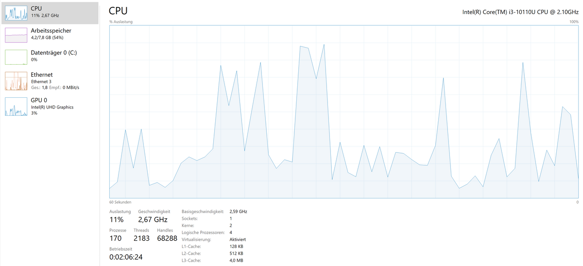

                                @dos1973
                                Nein läuft eigentlich alles tadellos.
                                Vom 4K Kaminfeuer Video in Dauerschleife per Knopfdruck bis zum Marine Aquarium Screensaver auf Knopfdruck.
                                Einzig z.B. Kurvenanimations Verzögerung beim Aufrufen einer Plot Kurve ruckelt etwas, aber das liegt nicht an der Leistung sondern an Plot oder dem Browser und ist kein schwerwiegendes Problem ;)
                                Hier ein Screenshot der Auslastung beim View Wechsel, Aufruf der Plot Animation etc.
                                Nachdem ich einige Jahre Chrome im Einsatz hatte, hat er von einem Tag auf den anderen durch ein Update von Chrome oder Windows die Eigenheit entwickelt, dass die VIS Views einige Minuten normal angezeigt und aktualisiert werden, aber dann plötzlich einfrieren und nichts mehr aktualisiert wird. Tippst man dann einmal kurz auf den Touchscreen, werden die Werte sofort wieder aktualisiert. Das funktioniert dann wieder für ein paar Minuten und irgendwann gehts wieder von vorne los ...
                                Hab über mehrere Wochen versucht das Problem einzugrenzen bzw. zu lösen, aber hatte keinen Erfolg.
                                Hab dann in meiner Verzweiflung den neuen Edge installiert. Damit hat dann alles ohne Probleme funktioniert...
                                Vermutlich aber auch nur eine Frage der Zeit bis bei dem durch ein Update auch so ein Thema entsteht holzklopf
                                Beste Grüße
