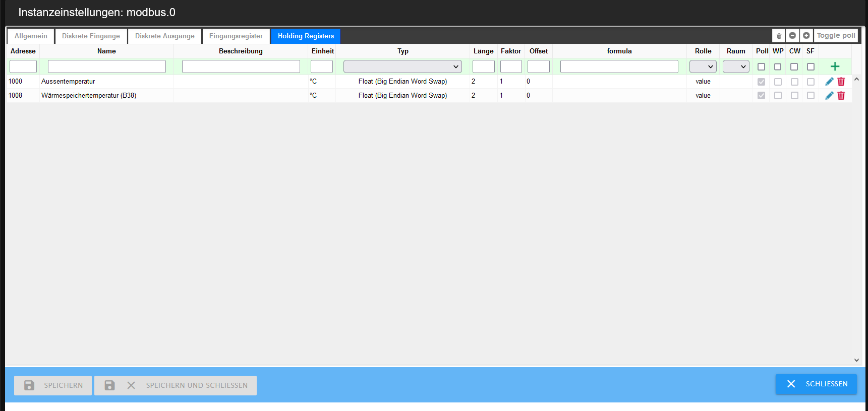

    Ich spiel mich nun seit einiger Zeit damit, meine Wärmepumpe per Modbus TCP auszulesen.
    Folgendes Problem:
    Offensichtlich funktioniert der generelle Zugriff per TCP, denn ich bekomme für bestimmte Adressen (diese wurden mir von IDM zugeschickt).

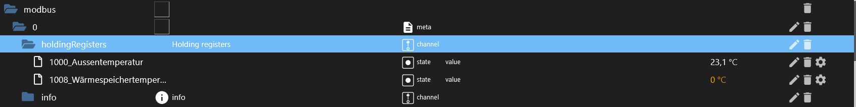

    Die Aussentemperatur (Adresse DEZ 1000) kann ich ohne Probleme auslesen.
    Möchte ich jedoch andere Adressen (z.B. Wärmespeichertemperatur DEZ 1008) auslesen, so kommt folende Fehlermeldung:
    	Poll error count: 1 code: {"errorCode":131,"exceptionCode":2,"message":"ILLEGAL DATA ADDRESS"}
    bei den restlichen Adressen geschieht das gleiche...
    Hat da jemand eine Idee?

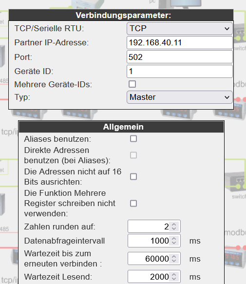

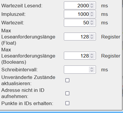

    Einstellungen der Instanz unten:
