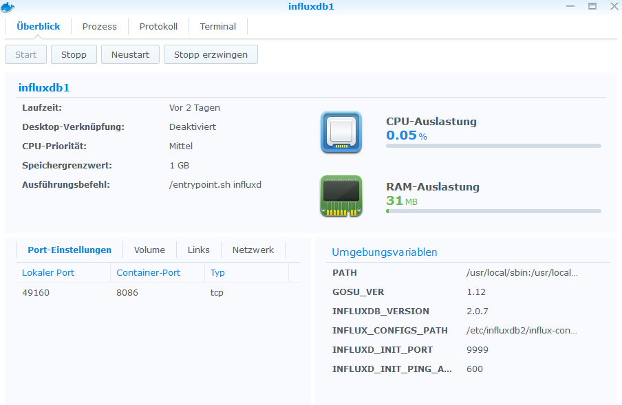

    ich weiß nicht, ob es hier hingehört, wenn nicht - dann kopiert es bitte an die richtige Stelle, ich weiß nicht, wohin sonst.
    Ich nutze momentan mysql unter docker auf meiner Synologie als Datenkrake, ich habe das Gefühl, das ich da langsam an die Grenzen stoße - nun lese ich immer wieder, dass die InfluxDB auch in Verbindung mit Grafana die wohl "bessere" Lösung sein soll. Ich kämpfe nun schon seit einiger Zeit mit der Installation unter docker auf meiner Synologie und bekomme es einfach nicht hin. Ich habe mir einige Tutorials und Videos angeschaut - ich habe auch hier im Forum Einiges gelesen, ich kapiere es anscheinend nicht oder es will einfach nicht. Wer hat denn eine Vorangehensweise, die ich als "Laie" auch verstehe? Ich muss dazu sagen, dass mir docker schon nicht wirklich einleuchted erscheint...
    jetzt muss ich ja irgendwie die Nutzer anlegen - wo und wie denn? Lege ich den bei den Benutzern auf meiner Synology an? Da weiß ich schon nicht weiter...
    Danke für eure Hilfe.

      mguenther
      antworte mir mal selbst... lag daran, dass ich irgendwie wohl mal zu schnell und ungeduldig war. Ich hatte schon Einstellungen vornehmen wollen, obwohl die Datenbank noch nicht richtig gestartet war unter docker. Hinzukommt noch, dass es influxdb 2.x ist und ich im docker-terminal dann über den Befehl "influx setup" dann die Datenbank zum Laufen gebracht hatte. Die Anleitungen, die ich gefunden hatte, waren alle für V1.x.
      Dann habe ich mir den neusten Adapter, der auch 2.x verwalten kann (steht hier im Forum) installiert. Bis ich dann aber den blöden Token in der Datenbank gefunden hatte, war wieder nen halber Tag vergangen :)
      Nun den Token im Adapter eingetragen und nun läufts...
