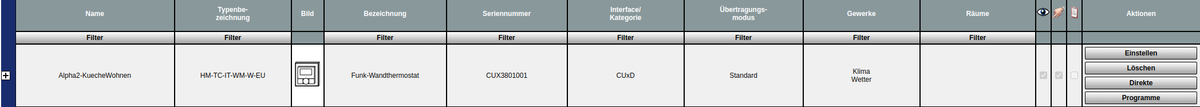

    Ich habe zwei hm-rpc Instanten laufen. Eine für HMIP und eine für cuxd. Beide Instanzen sind grün. Meine HMIP Geräte sind auch in iobroker korrekt vorhanden. Die cuxd Instanz hingegen legt keine Geräte / Objekte an.
    Das Log zeigt nur:
    hm-rpc.2	2021-07-02 21:01:01.619	info	(27661) Connected
    hm-rpc.2	2021-07-02 21:01:01.618	info	(27661) xmlrpc -> listDevices 0
    hm-rpc.2	2021-07-02 21:01:01.599	info	(27661) xmlrpc client is trying to connect to debmatic.fritz.box:8701/ with ["http://linuxbox.fritz.box:8701","iobroker:hm-rpc.2"]
    hm-rpc.2	2021-07-02 21:01:01.598	info	(27661) xmlrpc server is trying to listen on 0.0.0.0:8701
    hm-rpc.2	2021-07-02 21:01:01.516	info	(27661) starting. Version 1.14.41 in /opt/iobroker/node_modules/iobroker.hm-rpc, node: v12.22.1, js-controller: 3.2.16
    Es gibt aber in Homematic cuxd Geräte:
    Wo ist mein Denkfehler?

      @disaster123
      CUxD spricht nur BIN-RPC. Hast Du das eingestellt?

        @paul53 sagte in hm-rpc mit cuxd zeigt keine Geräte an:
        @disaster123
        DANKE!!! Darauf wäre ich ja nie gekommen ;-) bei den anderen muss man XML-RPC einstellen und da auch keine Fehlermeldung kam... Nun läufts.
