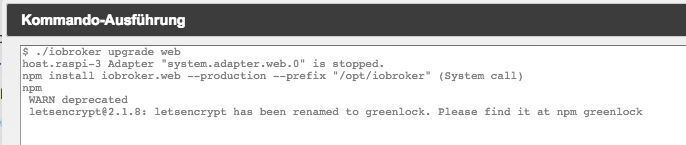

    hallo
    muss ich mir über die letzte Zeile im Screenshot Gedanken machen ??

          @nieIP:
          hallo
          Screenshot 2017-01-26 19.14.27.png `
          Keine Gedanken.
          Die haben ein Packet umbenannt (set 3 Tagen) und in der nächste js-controller Version wird es auch angepasst.
