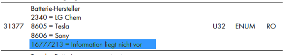

    Beim Versuch, verschiedene Daten abzugreifen, habe ich bei SMA die Übersicht der Register gefunden und angefangen, diese in ioBroker zu integrieren. Manche funktionieren, andere wiederum nicht.
    Um meine Fragen zu konkretisieren, habe ich hier mal ein Bild meiner Objekte in ioBroker gemacht und drei Problemzonen farblich hinterlegt.
    1. Die gelb markierten Stellen zeigen ein Wert (Zahlencode), der mir statt des tatsächlichen Wertes angezeigt wird. Immer wieder diese Zahl 4294967295. Beim googeln bin ich auf verschiedene Beiträge gestoßen, die auch ab und an bei bestimmten Registern genau diese Zahl angezeigt bekamen. Allerdings habe ich bisher keine vernünftige Erklärung gefunden, wofür dieser Zahlencode steht und wie ich bei diesen Adaptern den tatsächlichen Wert bekomme.
    2. Ein ähnliches Problem besteht bei den unteren beiden blau hinterlegten Zahlencodes (nur mit anderem Zahlencode). Auch die Zahl 16777213 wird bei einigen Registern angezeigt, im Unterschied zum ersten Code, habe ich hierzu die Erklärung in der SMA Modbus Spezifikation gefunden. Der Code erscheint wohl bei Enums (bedingten Auswahlfeldern) wenn keine Information vorliegt (in dem Fall zum Hersteller meiner Powerwall).
      Mein Problem: Ich finde nirgends Informationen, woran das liegt. Was muss ich dem ioBroker oder Modbus mitgeben, damit er hier Tesla erkennt?

      @aenima22
      Zu 1. hast du ein SMA Energymeter oder ähnliches welcher dem WR mitteilen kann wie euer Energieverbrauch ist? Woher soll der WR denn sonst wissen was ihr gerade verbraucht.
      Zu 2. Ist denn deine Tesla Powerwall dem WR in irgendeiner weise bekannt gemacht worden? Der Adapter liest nur das aus was der WR kennt. Wenn dem WR also keiner gesagt hat das er mit einer Tesla Powerwall arbeitet wird er wohl auf dem Register nichts ausgeben können.

        @aenima22
        Man kann grundsätzlich keine Batteriebezogenen Werte beim Tripower WR abfragen. Diese Register gibt es zwar in der SMA-Spezifikation, sie gelten aber nur für Batterie/Hybrid Wechselrichter.
        Falls du danach suchen solltest: Eine eventuelle dynamische Wirkleistungsbegrenzung kann man auch nicht abfragen. Zwar kennt der Tipower die Register, sie werden aber nicht aktualisiert, wenn durch eine Anlagensteuerung die Wirkleistung begrenzt wird.

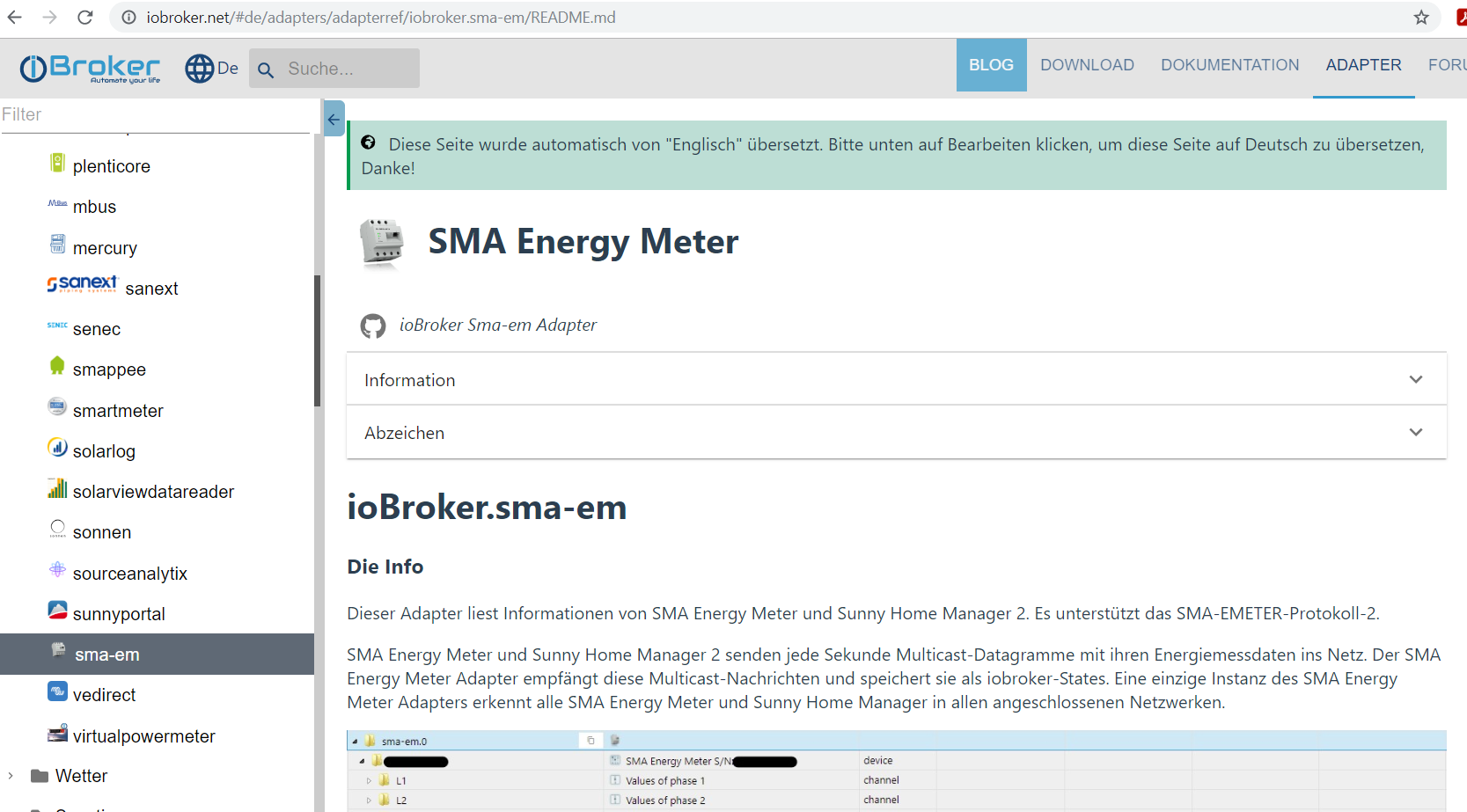

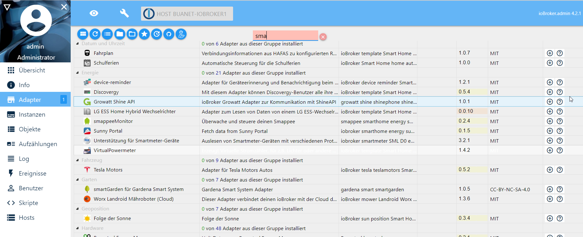

                Jetzt frage ich mich nur, warum ich den SMA Energy Meter Adapter zwar auf der website von iobroker finde, in meinem iobroker ist er unter Adapter aber nicht auffindbar.
                Wie gesagt, bin noch ganz neu in dem Thema (auch ioBroker). Muss ich meinen ioBroker updaten? Angezeigt wird mir oben rechts "ioBroker.admin 4.2.1"
                Mein ioBroker - verfügbare Adapter
                Website - verfügbare Adapter
                • A Aenima22
                  @falks Vielen Dank für die Info!
                  @aenima22 sagte in SMA / Modbus / ioBroker - Probleme mit Datenabgriff:
                  wo genau auf der website?
                  heisst der Adapter SMA-EM?
                  erledigt, jetzt sehe ich auch den Screenshot
                  Dann wirst du wahrscheinlich brav im stable unterwegs sein, in dem es den Adapter noch nicht gibt.
                  den gibt es nur im Beta Repo
                  http://download.iobroker.net/list.html
