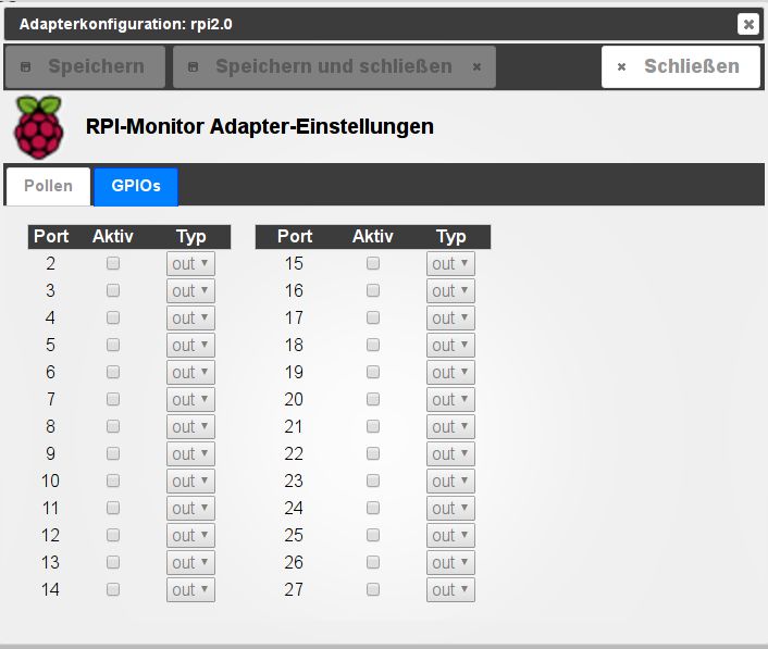

          aktivieren der GPIOs z.B. im Adapter RPi2:
          Rainer

                        Geht nicht?
                        Ist ioBroker als root gestartet? Sonst darf man nicht auf GPIOs zugreifen.
                        Hast du alle Ports aktiviert und auf input im Konfig geschaltet?

                          IoBrocker sind alle Pins als "IN" gesetzt und aktiviert.
