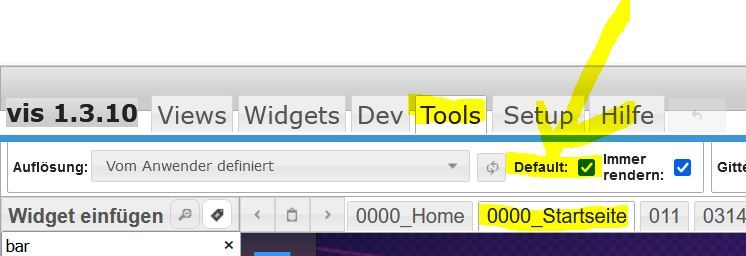

      Verstehe ich nicht du bist im VIS Editor , drückst F11 und die Adresse ändert sich
      von edit.html in index.html .
      Kann ich mir nicht vorstellen .
      Meine "Start-View" verschwindet dafür wird dann die "Adapter-View" angezeigt.
      Das gleiche wenn ich den Vollbild-Modus mit "F11" verlasse.
      Das kann ich mir vorstellen ,du hast bei der Startview den Haken bei default nicht gesetzt , deshalb spring er zur Adapter-view

        @glasfaser
        Erstmal vielen Dank für Deine Hilfe, nachdem ich den Haken bei der Start-View auf Default gesetzt habe, alles OK!!!
