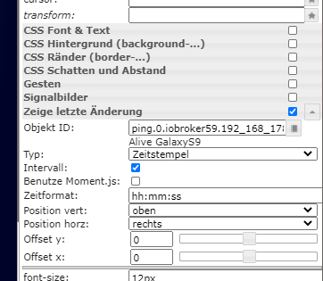

    Hi, mit dem ping Adapter prüfe ich alle 10min meine wichtigen Geräte und den Status zu visualisieren.
    Frage: wie bekomme ich den "Time Stamp" Datum und Uhrzeit, wann der PING Check wirklich gelaufen ist / also den den Check gemacht hat?

      @dos1973
      evtl. damit - als teil des widgets

        dos1973
        @liv-in-sky
        Ich will nicht einen DP aus dem Ping, ich will wissen wann der Ping Adapter selbst startet und sich (also den Ping) ausführt.
        Ich habe za ein zeitintervall vorgegeben zb 10min

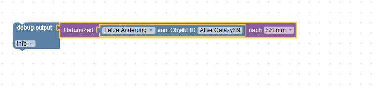

          @dos1973 sagte in wie Ping 0 Ausführunsgzeit in ViS zeigen:
          der DP im ping, genauer gesagt der timestamp davon, gibt aber genau das zurück!
          ansonsten im log nachsehen, wann ping.0 gestartet wird.

            dos1973
            @liv-in-sky
            Danke, das geht doch - ich habe nicht ordentlich geschaut.
            Es gibt den Typ "Zeitstempel", den brauche ich - hatte ich vorher nicht wahrgenommen und hatte auf "letzte Änderung" stehen, dann wurde nur aktualisiert wenn der DP den Status wechselte.
            Danke Dir für den Tipp, die Funtkion kannte ich zwar Grundlegen ...aber war irgendwie *weg ;-)
