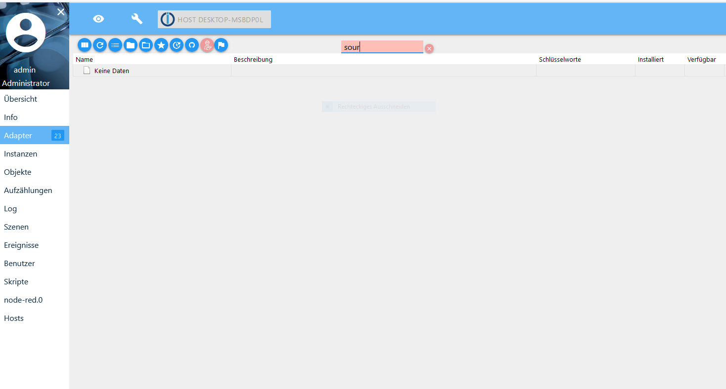

            @padi0-000 sagte: den Adapter gibt es bei mir nicht.
            Wirklich?
            Dann stelle mal den aktiven Verwahrungsort auf "latest".
            P Offline
            P Offline
            padi0-000

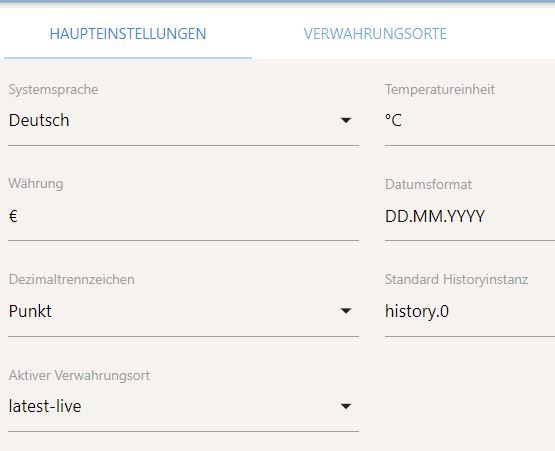

                @padi0-000 sagte: was soll ich umstellen ?
                In den Haupteinstellungen von ioBroker:
                P 1 Antwort Letzte Antwort
