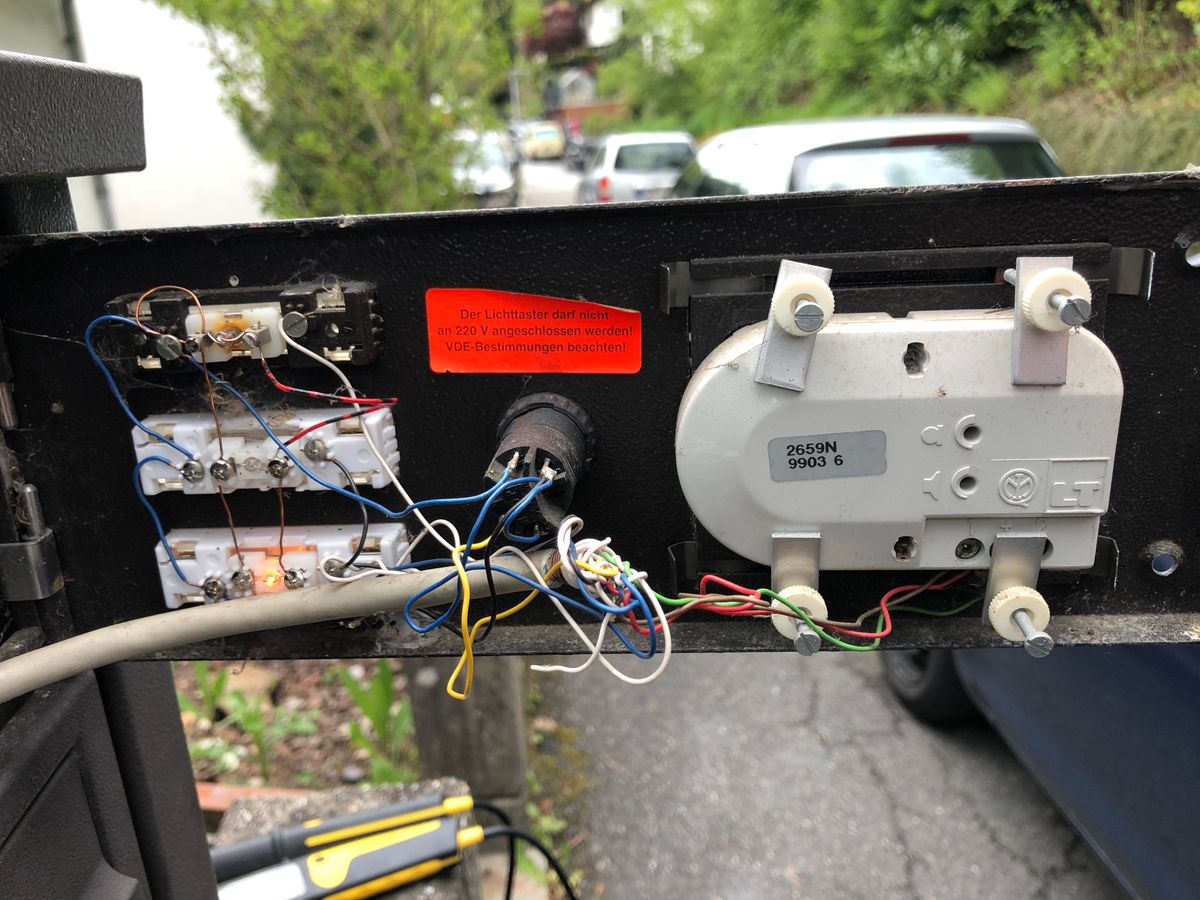

    Ich würde gerne meine alte Klingel/Gegensprechanlage Smart machen.
    Das Ganze ist im Mehrfamilienhaus. Ich würde ungern neue Leitungen ziehen.
    Mindestanforderungen:
    -keinen neuen Kabelzug zur Außenstation
    -eventuelle Nachrüstung einer Kamera, welche sich beim Klingeln aktiviert
    -neue Inneneinheit:
    -klingelfunktion
    -Integration in iobroker —> Signal beim Klingeln
    -über Innenstation soll nach dem Klingeln mit der Außenstation gesprochen werden können
    -Inneneinheit soll die Möglichkeit haben eventuell später nachgerüstete Kamera anzuzeigen
    Ich durchsuche schon seit mehreren Tagen das Ganze Internet, aber eine umfassende Lösung habe ich leider noch nicht gefunden.
    Über Tipps und Ideen wäre ich sehr dankbar.
    Bilder des aktuellen Systems:

      @ramshacklehut hast du dir mal DoorPi angesehen?

        Bei der genauen Fragestellung wie du die Alte - Smart machst kann ich dir nicht helfen, aber ergänzen dass es aktuelle Systeme gibt die auf den alten Leitungen laufen würden und alle deine gewünschten Features haben wollte ich mal anmerken.
        Ich bspw. habe mir damals eine Doorbird gekauft, die lässt sich komplett in IoB integrieren.
