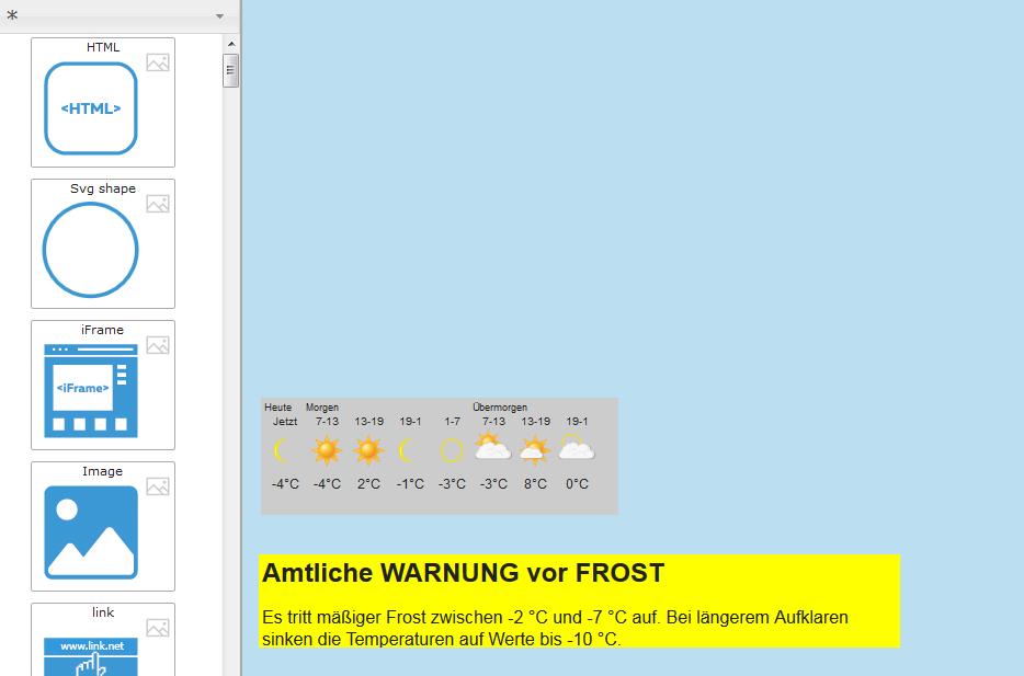

                                  Wenn vis irgendwo läuft und unter chrome nicht, dann sollte man cache und cookie im Chrome löschen. (cache bitte für ganz Zeit und nicht nur für letzte Stunde)

                                    ich starte den Beabeitungsmodus von Vis aus dem Karteireiter Instanzen "Adapter-Website" aufmachen. Dann sehe ich doch auf der linken Seite die Sidebar und kann die einzelnen Buttons u.s.w "rüberziehen"…...richtig? Dort habe ich die Widgets der Instanzen DWD u.s.w gefunden.
                                    Die neuen Icon und z.B die Feiertage finde ich dort nicht.... Eigentlich hatte ich gedacht, die kann ich von der Sidebar anschließend einbinden.

                                      @ms_1:
                                      Dann sehe ich doch auf der linken Seite die Sidebar und kann die einzelnen Buttons u.s.w "rüberziehen"…...richtig? `
                                      Links ist die Widget-Sidebar. Dort befinden sich die Widgets von vis (sonst nichts)
                                      Icons können über die Eigenschaften-Sidebar in widgets als "Deko" eingebunden werden.
                                      Instanzen sind aktivierte Adapter. Die haben mit vis nichts zu tun.
                                      Die Arbeitsfläche von vis ist nur für die Visualisierung
                                      Die grundlegende Installationen findet im Reiter Adapter des Admin, die Konfiguration im Reiter Instanzen statt.
                                      Lies dir mal die Doku zu vis
                                      http://www.iobroker.net/?page_id=2754&lang=de
                                      Oder die noch nicht ganz fertigen Einsteigerseiten durch
                                      http://www.iobroker.net/?page_id=6317&lang=de
                                      So ganz habe ich dein Vorhaben noch nicht verstanden.

                                          @ms_1:
                                          Leider kann ich keine Icons finden….. `
                                          Hallo Martin,
                                          ich fürchte du stellst dir unter icons etwas anderes vor, als sie bei ioBroker sind.
                                          Wahrscheinlich meinst du damit das, was hier die Widgets sind.
                                          Bei solchen Fragen helfen Screenshots ungemein, in deinem Fall ggf.noch eine Skizze was du willst.
                                          Dann reden wir auch nicht aneinander vorbei.
                                          Wofür willst du icons verwenden? (Das sind "Bildchen" ohne Funktion)
