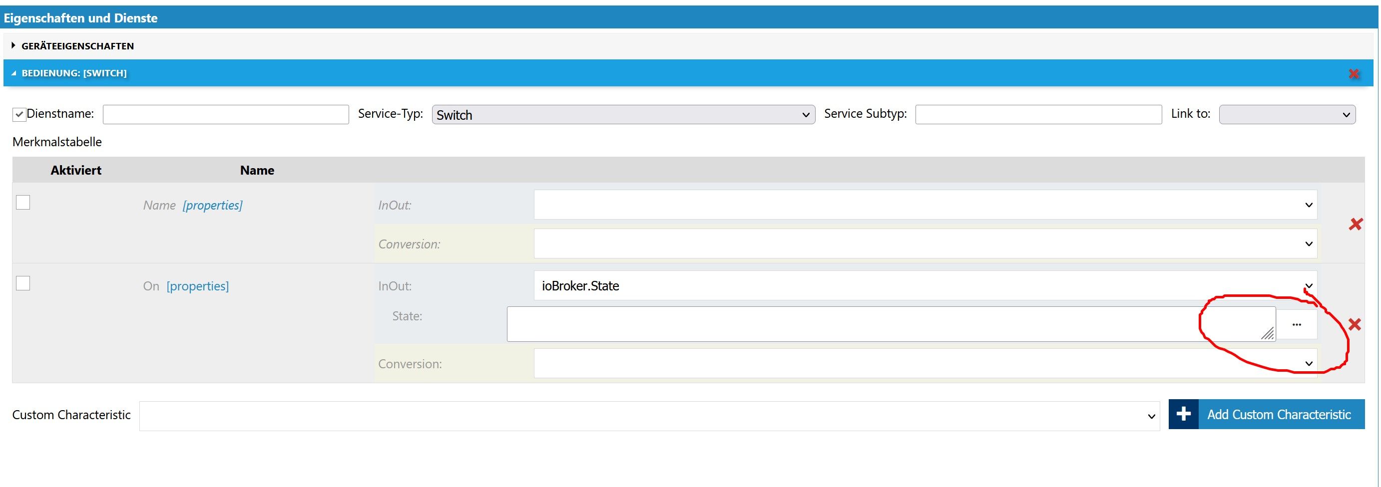

    Ich habe den Zigbee Adapter installiert und unter diesem auch schon einige Geräte angelernt.
    Ich möchte nun gerne diese Geräte im Yahka Adapter einbinden um sie unter Homekit sichtbar zu haben.
    Beim Hinzufügen des Service....
    ....kann ich aber leider die Geräte nicht finden.
    Unter den "Objekten" kann ich sie aber ganz normal sehen.
    Was habe ich für einen Denkfehler bzw. muss ich noch etwas installieren und wie mache ich das?
    Vielen Dank für Eure Hilfe vorab.

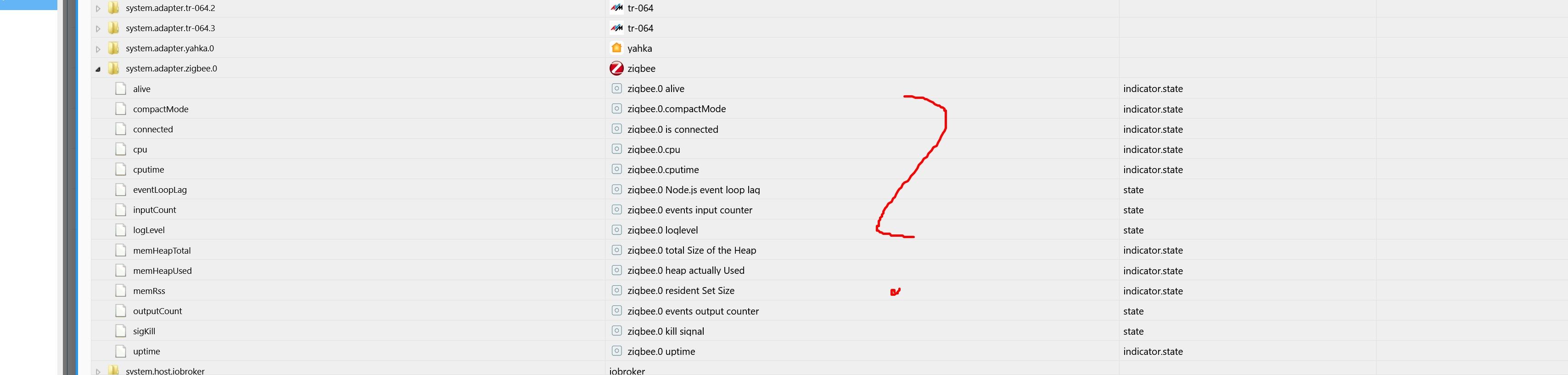

      @toskoman Du zeigst hier zwei verschiedene Ordner: in yahka zeigst du den System.adapter.zigbee.0-Ordner, das ist der falsche. Einfach weiter runterscrollen an den System.adapter-Ordnern vorbei, ganz unten müßte der Zigbee-Ordner sein, so wie in dem unteren Bild zu sehen ist... hoffe, das ist verstehbar.

        @io_laurent Danke. Manchmal sieht man den Wald vor lauter Bäumen nicht. Das ist ja echt peinlich. Und glaube mir. Ich habe es schlicht nicht gesehen. Das über Stunden.....
