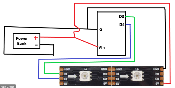

    Habe einen RGBW-LED Streifen hinter dem TV angeklebt, angesteuert über WLAN und D1 Mini - ESP8266 mit WLED.
    Luftlinie ca. 0,6 und 4,0 Meter werden 2 Rollladen mit Homematic HM-LC-Bl1-FM betrieben.
    Wenn die Rollladen hoch oder runtergefahren werden dann leuchten die letzten 4 der 99 LED weiß auf.
    LG Klaus
    so verdrahtet !
