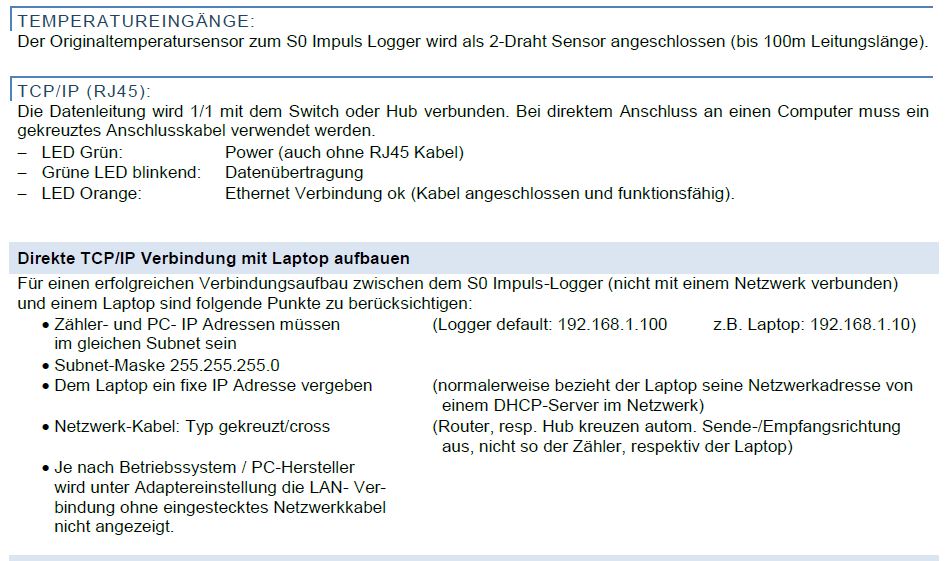

              Marcolotti
              hast du das schon gemacht?
              Gruß Marco
              CCU2-CuxD&Cul868MHz, 44xHM Geräte, 20xMAX Fenstersensoren.Acer Revo mit IoBroker, Tablet Captiva 9,7 SFHD. SMA SB2.5,STP7000TL20,SMA Energy Meter, Echo, Harmony, JeeLink868, Arduino 433MHz, MaxtoxCUL868,MilightEasyLED,Hue
              • flkontaktF Online
                flkontaktF Online
                flkontakt
                @Marcolotti:
                filename="emu.JPG" index="0">~~
                Gruß Marco `
                Das hab ich hinbekommen [emoji1]
