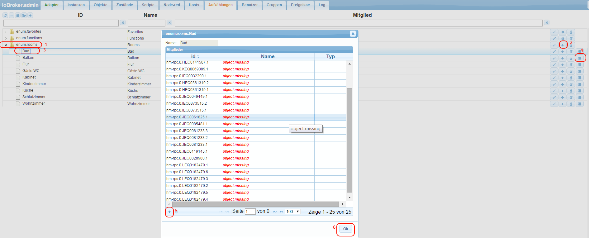

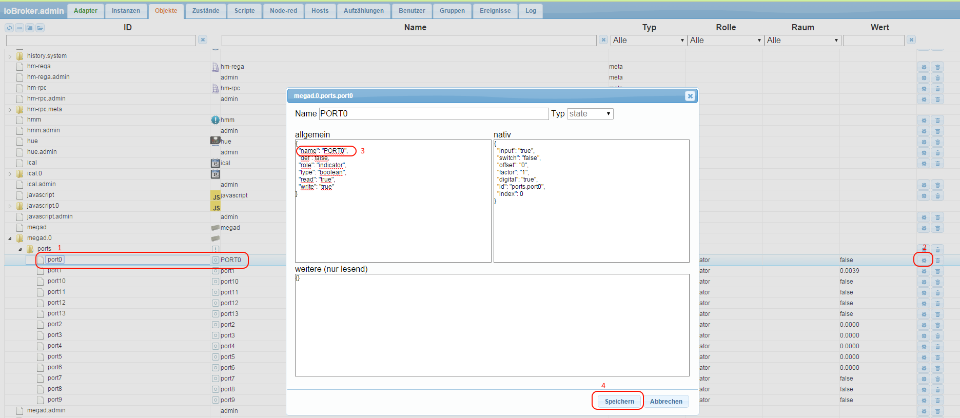

      Momentan ist es möglich, aber noch mühsam.
      Um Name zu editieren:
      Um zu einem Raum hinzufügen:
        siedi
        danke, hat geklappt. Ist in der Tat etwas umständlich :-), v.a. weil man nicht mehrere Objekte auswählen kann.
        Bei der Gelegenheit, es lassen sich nur die "States" der Objekte zu den Räumen hinzufügen, nicht jedoch die Devices oder Channels (also nur die leafs und nicht die nodes selbst). Absicht?
        LG
        Siedi
        • BluefoxB Offline
          BluefoxB Offline
          Wenn dir einfellt, wie es sein sollte. Sage Bescheid. Ich plane ähnlich wie History.
