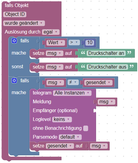

    Wie frage ich einen Druckschalter richtig ab? So wie ich es gemacht habe, kommt ständig die Meldung "Druckschalter an" Eigentlich möchte ich nur bei einer Leistung von über 10 Watt eine Benachrichtigung bekommen.

      @tolkin sagte: kommt ständig die Meldung "Druckschalter an"
      Vorschlag:
      TolkinT 1 Antwort Letzte Antwort
        Vorschlag:

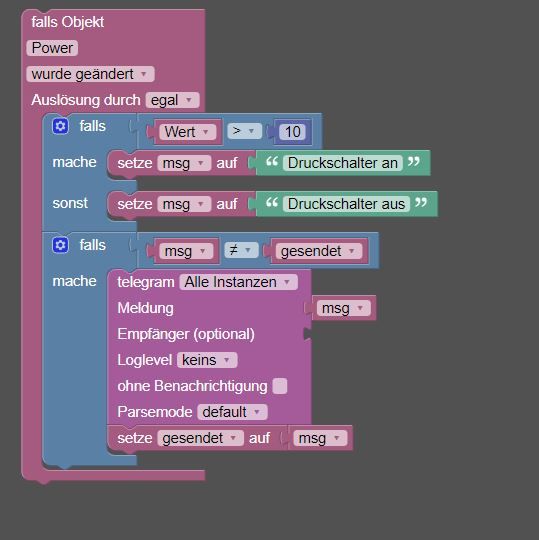

        So habe ich es jetzt geändert, ich bekomme aber nur einmal eine Druckschalter aus Meldung.
        Eigentlich sollte es so sein, dass wenn der Power "Watt" Wert nicht unter 10Watt ist, ich eine Meldung "Druckschalter" an bekomme.

          @tolkin sagte: bekomme aber nur einmal eine Druckschalter aus Meldung.
          Poste bitte den erzeugten Javascript-Code ohne die letzte Zeile in Code tags.

            @paul53 sagte in Druckschalter richtig abfragen?:
            var msg, Wert, gesendet;
            on({id: "shelly.0.SHSW-PM#3C6105E5C643#1.Relay0.Power"/*Power*/, change: "ne"}, async function (obj) {
              var value = obj.state.val;
              if (Wert > 10) {
                msg = 'Druckschalter an';
              } else {
                msg = 'Druckschalter aus';
              if (msg != gesendet) {
                sendTo("telegram", "send", {
                    text: msg
                gesendet = msg;
            • TolkinT Tolkin
                if (Wert > 10) {
                } else {
                      text: msg
                  gesendet = msg;
              @tolkin
              Hatte ich schon vermutet: Wert darf keine selbst erstellte Variable sein, sondern findet man unter "Trigger".
                @tolkin

                Danke, werde ich testen.
                Vielen Dank, jetzt funktioniert es ;)
