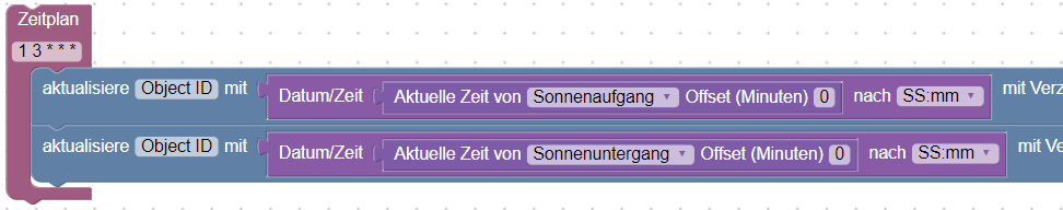

      @sentinel997
      Wodurch werden die Werte in "SUNRISE" und "SUNSET" geschrieben?
      Es genügt, einmal am Tag (z.B. kurz nach 3 Uhr) die Werte zu ermitteln und im gewünschten Format ("hh:mm") zu schreiben.

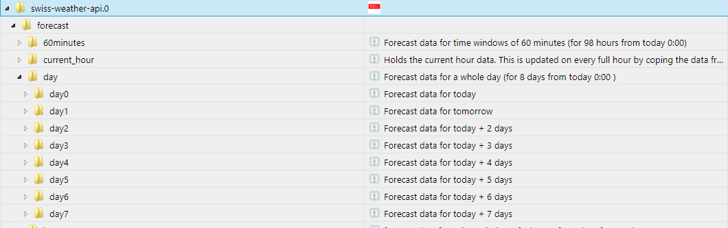

        Danke @paul53
        Die Werte kommen von dem Adapter swiss-weather-api. Sorry das hätte ich ja noch sagen müssen.
        Und diese Werte sind in den vorhersagen der kommenden Tagen natürlich fix.
        Dein Script habe ich aber gerade übernommen für den aktuellen Tag.
        So müsste es dann aussehen:

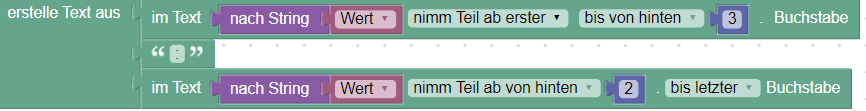

          @sentinel997 sagte: Adapter swiss-weather-api
          Das sind leider Zahlen und Du möchtest Strings, musst also neue Datenpunkte vom Typ "Zeichenkette" erstellen. Die Umwandlung sollte dann so funktionieren:

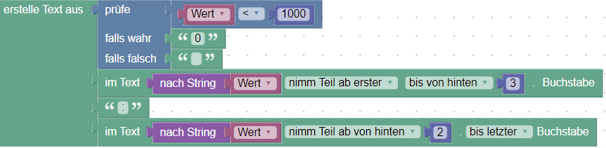

          ... oder wenn die Stunden zweistellig sein sollen:
