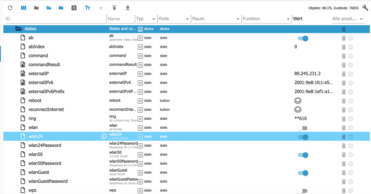

                    Das rennt Wochen lang so, bis ich ein Kernel Update mache und den Raspi neu starte (sudo restart). Sonst wäre mir das nicht aufgefallen.
                    Siehe Bild, der Wert wurde um 9 Uhr von "javascript.0/admin" ab dem 2 Tag korrekt eingetragen
                    Wie schon erwähnt, nichts tragisches, kann damit gut leben. Würde mich dennoch interessieren was da falsch rennt.
                    Werde das weiter beobachten... :eye:
                    jolic

                      Hi, hier ein Update. Ist noch nicht gelöst aber der Verusacher ist der TR-064 Adapter.
                      Diese Sache passiert immer einmalig bei einem Neustart des Adapters (keine Meldung im error log).

                                @jolic
                                Zuerst mal vielen dank für die Weiterentwicklung!
                                Ich habe aber ein Problem mit dem Script oder evtl. dem TR-06-Adapter. Wenn ich das Script laufen lassen (genauer: per CRON-Starte), dann schreibt er das WLAN-Gast Kennwort in das zentrale WLAN-Passwort. Danach fällt das WLAN logisch aus (da die Geräte ja das neue Kennwort nicht kennen).
                                Zu meiner Technik:
                                Debian 12, ioBroker aktuell aus dem Stable.
                                Fritz!Box 5690 Pro (DSL, wird nicht per Glasfaser betrieben).
                                Hier die Datenpunkte: (Gäste-WLAN hat Kennwort, wird aber nicht ausgelesen)
                                Was mir auffällt ist, dass der Adapter kein WLAN-60 kennt. Die 5690 Pro hat ja ein WLAN 6G.
                                Martin
                                Intel NUCs mit Proxmox / Iobroker als VM unter Debian

                                  @martybr
                                  @jolic
                                  Auch wenn ich manuell das Gäste-Wlan setze, dann schreibt der Adapter das Kennwort direkt als mein WLAN-Kennwort in die Fritz!Box. Das Problem scheint daher der TR-06-Adapter zu sein.
                                  Martin
